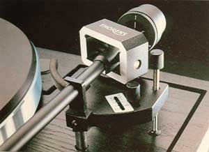

Jeg har fået fat i en pæn velholdt Thorens TD 320 II / TP 90 arm.
Jeg har monteret en Audio Technica OC 9 PU på den - men har det problem, at justerer jeg højden på armen, så armrøret er parallel med pladen (med liften nede selvf.) , så sænker liften ikke nok til, at nålen kan ramme pladen :-)
Det kommer der ikke så meget musik ud af, men jeg kan ikke finde oplysninger om, hvordan eller om det er muligt at justere lifthøjden.

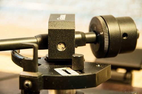

Nu kender jeg ikke TP 90 armen, og det er svært at finde gode billeder af liften på nettet. Men der er flere af Thorens arme, hvor den vandrette del af liften (Den som armrøret hviler på) er skruet på den lodrette del af liften, men en lille umbraco som sidder på siden. Så start med at prøve at se, om der ikke skulle sidde en skrue på siden. Hvis der ikke gør det, så prøv at tage nogle tydelige billeder af alt i nærheden af liften, og upload dem. Jeg er HELT sikker på at den lift må kunne justeres på én aller anden måde.

Du kan løsne den lille umbraco skrue og så hæve eller sænke liften. Faktisk en spændende tonearm, da der er rig mulighed for justering.

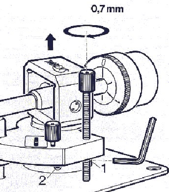

Havde lykkeligt glemt de små problemer jeg havde dengang jeg skulle montere min Ortofon Rondo Bronze på denne arm. Jeg havde også problemer
med liften, søgte godt og grundigt gennem nettet, men løsningen jeg brugte, var at løsne de 2 unbraco skruer nede ved tonearmsbasen, og her
gjorde jeg en fejl, fordi tonearmen røg med ned, så den skrue du kan bruge til at justere vta, eller anskaf en lignende, er meget anbefalelsesværdig
her.
Så du skal montere denne justerings gevind skrue, løsn de 2 bolte, og så kan du skrue armen op eller ned, liften følger jo med, mener faktisk ikke at
den "bare" er til at justere. Sætter lige billedet ind igen af hvor du skal løsne op
Birger

Har justeret armhøjde med at løsne unbracoskrue 1 og 2 som vist på det nederste billede - det hæver og sænker armen OG flangen med antiscating justering på, men som nævnt, er armen vandret og i parallel med pladen, så når PU`en ikke pladen....
Unbraco skruen lige foran armholderen sker der intet ved at løsne heller.....
Air Bearing Rules
Til top Vis Aragon's Profil Søg efter andre indlæg skrevet af Aragon
Aragon
Bruger siden: 08 December 2005
Indlæg: 297
Sendt: 15 Oktober 2014 kl. 18:03 | IP-adresse registreret
Problem løst - den lille unbracoskrue der sider næsten ved siden af den til armholderen skulle løsnes, det havde jeg haft gjort, men nu fik den et "lidt" større tryk, ens hvad jeg normalt ville turde give på dette sted...
