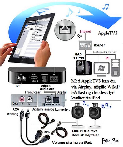

Hej alle, og godt Nytår,
Jeg har et par BL3'ere hængende på væggen som jeg ikke har haft i gang i to år
Grunden er at jeg for to år siden solgte mit BS3000 og senere købte et BV11-40. Det TV opfylder
umiddelbart mit behov for musik.
Jeg vil naturligvis gerne have gang i mine højttalere igen, så jeg søger gode idéer til hvad jeg
kan koble dem til for at streame direkte til dem fra iPhone/iPad.
Det behøver ikke at være et B&O produkt, snarere tværtimod da det alligevel bare skal ligge i et skab el. lign.

Sendt: 02 Januar 2015 kl. 14:46 | IP-adresse registreret
Hej andkjaer
En af flere måder at gøre det på -

Sendt: 02 Januar 2015 kl. 21:13 | IP-adresse registreret
En Airport Express er den oplagte løsning.
