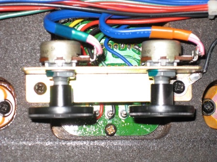

Hvis maskinen har stået stille en periode, må du helt sikkert skulle massere potmetrene (skru dem begge veje en del gange), for at opnå en stabil
hastighed.
Min egen lux bliver af og til sat væk så også der bliver plads til min yndlings-technics, og når jeg så tager Luxen frem igen, må den masseres en lille
smule. (men du kan jo se på stroboskobet, om det bliver nødvendigt.)
mvh nils
hastighed.
mvh nils
Hej Nils
Det er helt korrekt, den skal have en rens her en af dagene, for den holder ikke helt hastigheden, men den spiller...

Det er disse her
