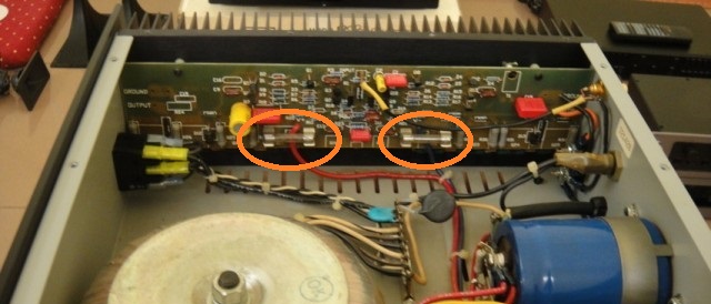

min gode gamle Acurus stoppede pludeselig med at spille i venstre kanal her til aften. Der var ikke hverken skrat eller mislyd i højttaleren da det skete. Er der nogle der ved hvad årsagen kan være og hvem der evt kan lave den og hvad det vil koste. Jeg vil gerne ha den igang igen for jeg er helt pjattet med lyden fra den. Er der nogle der kan hjælpe?

Tjek de 2 sikringer der sidder på printet i den venstre side
Det er 6,3 Ampere Træg
Jeg har aldrig oplevet en Acurus A-250 være brændt af men mange gange oplevet at sikringerne er gået ved f.eks kortslutning af højttalerkabler eller lignende.
Hver gang har vi skiftet sikringerne og så har den spillet videre

Hej hifibasse du skal ha mange tak for svar du har ret den har taget en sikring i venstre side ( den der sidder bagerst ) du ved ikke
tilfældigvis hvor jeg kan bestille en ny så jeg kan få den igang igen. Endnu engang tak du har reddet min fødselsdag

Der er også en større hoved sikring i netbrønden. Der er en klap foran. Bare, hvis den pludselig ikke siger noget i det hele taget. På min Snell A, kan man komme til at sætte et kabel fra top delen og ned til bas sektionen i de terminaler, som bruges til at omstille højttaleren til direkte drift. Dette kom jeg til for nogle år siden. Jeg spillede blot ved almindelig styrke, men det var jo en kortslutning af forstærkeren, men kun for bas sektionens vedkommende. Men hovedsikringen brændte over stille og roligt, og da der jo ikke er relæ i udgangen, spillede den blot videre, til lytterne var tomme for strøm. Der var lidt panik på skal jeg lige sige. Alle sikringerne på printet, som i dit tilfælde brændte over, fejlede intet i dette tilfælde. Jeg ledte som en gal efter hvad det kunne være, for brændt lugtede der jo ikke. Så fandt jeg heldigvis hovedsikringen i netbrønden og da den var skifte, spillede det lystigt videre. Sår'n ka' ded gå. **

Hej igen er der nogle der ved hvilken sikring der passer, syntes ikke jeg kan finde en på elektronik- lavpris der skulle passe. Den som sidder i
min forstærker står der 250 på i den ene ende og BUSS ACC 6 i den anden ende. Så jeg er lidt på bar bund.

Det er en 6,3 AT sikring du skal have fat i
Den der sidder i er en 6 AT, men 6 AT er ikke en helt almindelig standard
Og der sker ingen skade ved at sætte en 6,3 AT i, den brænder også før transistorerne i tilfælde af kortslutning eller lignende.

Mange tak hifibasse nu har jeg bestilt nogle sikringer så vi kan få gang i den igen.
Moppy nu skal vi ikke male fanden på væggen, der var ikke tale om flammer eller død for den spillede fint nok i højre kanal, så mon ikke den
virker igen når den får en ny sikring

Hej igen alle sammen nu har jeg sat en ny sikring i min acurus og den spiller som var den ny så nu skulle den køre 20 år igen. Mange tak for hjælpen

Den "hurtigste" sikring i sådan en amp er faktisk selve udgangstransistorerne - så de kan sagtens nå at futte af før den træge sikring gør det. Den beskytter ikke ampen, men skal forhindre, at huset brænder ned.

Det er stadig interessant, hvad det var, der fik sikringen til at springe. Det kunne jo være, at det netop var sikringen, som virkede, da det gik galt - ikke for at problematisere kunstigt, men.....
