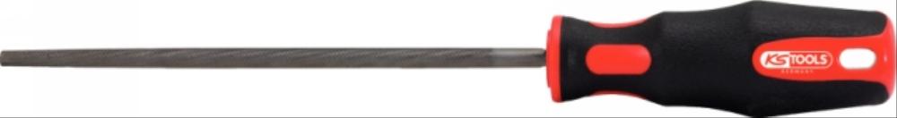

Sendt: 24 April 2015 kl. 01:07 | IP-adresse registreret
Det smarte er at den er tyndere i spidsen som de fleste rundfile er

Til gengæld skal man så være hamrende god til at bruge nævnte rundfil, hvis man ikke uforsætligt skal gøre hullet større end 7,3 mm.
Alternativt skal man forsyne den med en slags borstop på det sted, hvor diameteren når op på 7,3 mm.
Kan du ramme en huldiameter på præcis 7,3 mm uden brug af borstop eller uden hele tiden at skulle måle efter?

Det er ikke meget sværere end man laver et stop på filen og drejer den rundt i midterhullet.
Idéen med rundfilen er afprøvet her og når den drejes rund som et bord fremfor at file frem og tilbage, så er man meget tæt på 100% sikker på at få taget lige meget hele vejen rundt og der tages ikke ret meget af gangen.
Modsat den afgrater hvor man med sikkerhed ikke får taget lige meget hele vejen rundt.
Stoppet på filen kan være noget så simpelt som en streg, en strimmel tape eller lignende.
Til dit spørgsmål så ja, jeg kan ramme 7,3 hver eneste gang

At den nævnte rundfil skulle have en mindre diameter i spidsen end den diameter, der er oplyst, var jeg ikke klar over, men det er
jeg så nu..

Men ideen med rundfilen, virker tiltalende. Når "man" ikke er så "hardcore" med en afgrater...:-)
