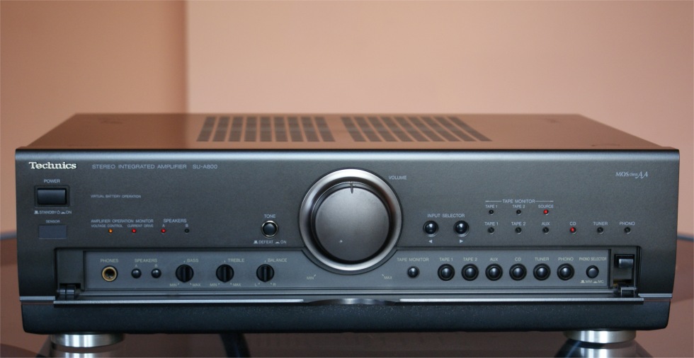

Jeg har lige samlet sådan en op i mint condition for 50 kr. på et Genbrugsmarked. Egentlig har jeg ikke plads til den, men fingrene kriblede. Nogen der har en mening om sådan en, noget der er værd at gemme på? Jeg skal selvfølgelig høre den med et par rigtige højttalere, i mit tilfælde et par HPM100, men den Sony TA F707 plus tilbehør, jeg skal flytte først gør projektet lidt besværligt. Så indtil videre har jeg kun brugt den med en Sony QS 820 minidisk og et par hovedtelefoner. Det lyder ok, men det skal jo helst være bedre end det!

Den kender jeg.
Har reppet adskillige af dem i tidens løb. Ikke noget at skrive hjem om. Fornuftig trafo, for lidt kapacitet i lytter, tyndt pertinax print, rodet udlæg, elendigt signal/støjforhold på riaa. Der går så høj strøm i småsignaltranser/driver ditto, at printpladen efter ganske få år er temmelig temperaturskadet. Mange lader sig narre af Technic´s Class AA logo. Det er et koncept, de kalder deres integrerede udgangsbolcher, den er absolut ikke Klasse A, højst lidt høj tomgangsstrøm. De 50,- kr. du har givet for den er nok lige i overkanten, men hva´ fa´en, bare du så er glad for den. Hvis du kun har købt den for at tjene penge, ender den nok med at være den dårligste investering, du får lavet i 2015, med mindre du vælger at "snyde" en eller anden.

Nej den virker også lidt "tynd" i lyden, faktisk bedre, hvis jeg sætter hovedtelefonerne direkte til minidiscen! Så jeg tror ikke, at jeg gider skille mit stereo ad, for dens skyld. Tak for inputtet Måske kan jeg skyde den af for en 100 mand, så har jeg da tjent på det!
