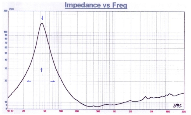

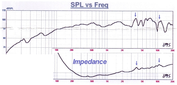

Når du oplever højttalerens gengivelse som tynd og uden bund, skal du søge din forklaring et andet sted. Kig på højttalerens frekvensgang og bemærk at højttalerens lydstyrke stiger med kraftige toppe over 3 kHz. Du kan ligeledes aflæse enhedens resonanser på impedanskurven, som ideelt burde være en jævnt forløbende linje. Studerer du ligeledes impedanskurven i basområdet, se du at enhedens impedans er høj over en et bredt område, som får den konsekvens at en tilsluttet forstærker afgiver mindre effekt. Jo højere impedans, jo mindre effekt.
Højttalerens 8-10 dB kraftigere styrke i området over 1-2 kHz er den væsentligste grund til den lyse, spinkle og måske ligefrem nasale lyd du hører. Havde der været tale om en to vejs højttaler med enheden som bas, kunne vi rette op på det hele via et veldimensioneret delefilter med diverse korrektioner, men med EN enhed skal du skabe balance ved at hæve basniveauet gennem et egnet kabinet.
Som det korrekt er anbefalet, vil enheden befinde sig bedst i et hornkabinet, hvor basområdet forstærkes. Et elegant eksempel vises her. http://cdn.instructables.com/FJS/72NG/H0OJ0X0F/FJS72NGH0OJ0X 0F.LARGE.jpg
