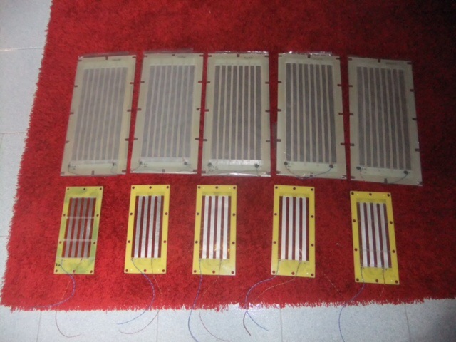

Har skiftet flere membraner på Fostex fs 21 rp og fs 41 rp,det kan sagtens lade sig gøre, de er lavet på samme måde som Infinity.139 euro koster en
ny membran det er billigt

Hifitossen
Dobb.profil Music4life
Bruger siden: 02 December 2012
Indlæg: 446
Sendt: 16 August 2015 kl. 20:24 | IP-adresse registreret
Til top Vis Hifitossen's Profil Søg efter andre indlæg skrevet af Hifitossen

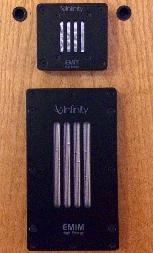

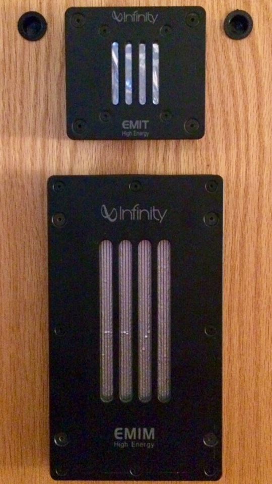

Mickey BG
Indlæg: 1206
Sendt: 17 August 2015 kl. 00:48 | IP-adresse registreret
Hvorfor min lille usikkerhed.
Er de ok nå de ser sådanne ud? De spiller 110% fejl frit! = Meget detaljeret og super fin dynamik.
L.
R.

Sendt: 17 August 2015 kl. 07:47 | IP-adresse registreret
Hejsa det er ikke samme panel.Enhederne ser fine ud dls i Tyskland kan rep din diskant hvis du er uheldig,og ved samme firma kan du købe nye
membraner til mellemtonen 139 euro stykket
