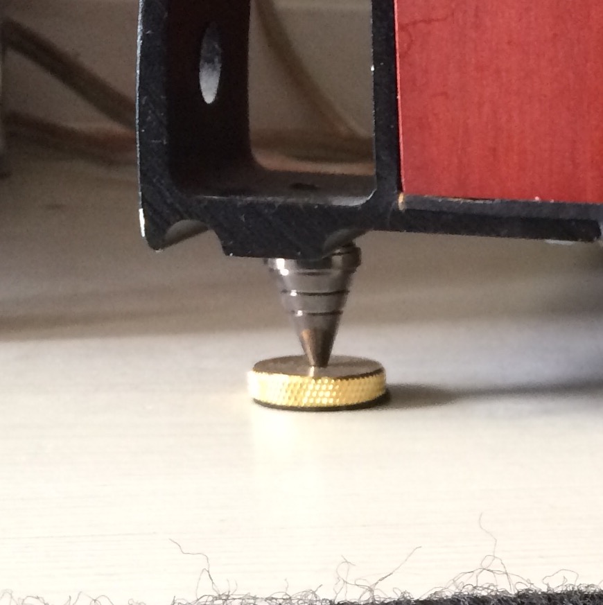

Mine rega vejer 19 kg og står på et laminat gulv med beton neden under.
Er i tvivl hvad der er bedst.
Lige nu står de sådan her.

Det er 19 kg stykket

Det kommer an på hvad, man vil opnå...
I det nuværende setup, fører du resonanserne væk fra kabinettet og ned i gulvet via spikene. Men da dit gulv højst sandsynligt er flydende parket, så har du ført vibrationerne over i en stor "basmembran" som står og blævrer rundt i takt med bassen. Det handler grundlæggende om, at bryde resonansmønstret. Og lige nu går det fra træ (kabinettet) til træ (laminatgulvet), og dermed vandrer vibrationerne videre, uden at energien bliver dæmpet. Resultatet er ofte en svulstig og upræcis bas.
Med dæmpefødder kan vibrationerne ikke føres væk fra kabinettet, og samtidig står højtalerne ikke fast. Dæmpefødder er i øvrigt for små (for lav masse) til, at kunne absorbere energien. Dermed bliver den i kabinettet, med svulstig og upræcis bas til følge. Samtidig går det også ud over præcisionen længere oppe i frekvens, da højtalerne nu kan bevæge sig (vippe frem og tilbage). Det går ud over lydbilledets præcision, placeringer af de udøvende og detaljerne. Med spikes stod højtalerne i det mindste fast. Så med dæmpefødder tilføjer du flere problemer...
Men det handler som sagt om, at bryde resonansmønsteret. Derfor skal du have noget mellem højtalerne og gulvet, som er tungt (høj masse), og som kan absorbere resonanserne, som spikene fører væk fra højtalerne... beton- eller granit-fliser!
Vibrationsdæmpende fødder til vaskemaskiner handler om, at få maskinen til at stå fast på f.eks. sten- eller flisegulv. Ergo må der være nogen, der har et par højtalere, som danser rundt på et sten- eller flisegulv

Tak Mikkel for den forklaring, og tak i andre for jeres input..
