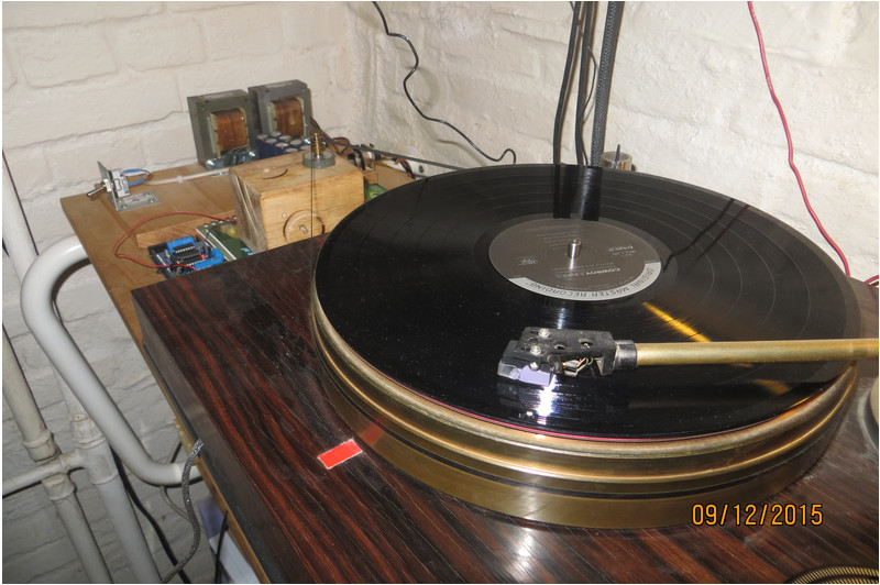

Er ved at få gang i min dirt cheap maxon arduino DC motor control til min Micro Seiki RX-2000.
Fik en Maxon motor for 100 Kr på ebay + Arduino kostede med motorkit 200 Kr.
Jeg bruger min orig Pulley for at beregne hvad den nye diameter skal være.

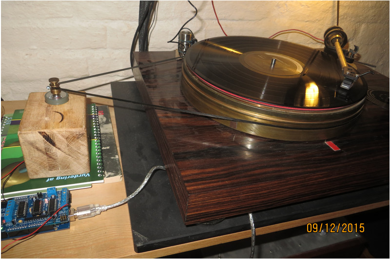

Men lige mens jeg venter på min maskinmester så kommer der lige nogle billeder.
Skal snart have støvet lidt af.
Den anden side.
Der er langt endnu, men jeg kan spille på det dog kun med 32,913 rpm.

Min motorstand er drejet i aluminium, og der er kun drejet materiale ud til lige nøjagtigt motoren, så vægten er på 1655 gram incl. motor.
Jeg har lavet en ny model hvor der er udfræst 6 huller med 18mm. i diameter og 75mm. dybde, disse er så fyldt med blykugler, denne
vejer lige omkring 2kg., og er samtidigt helt resonans død.
