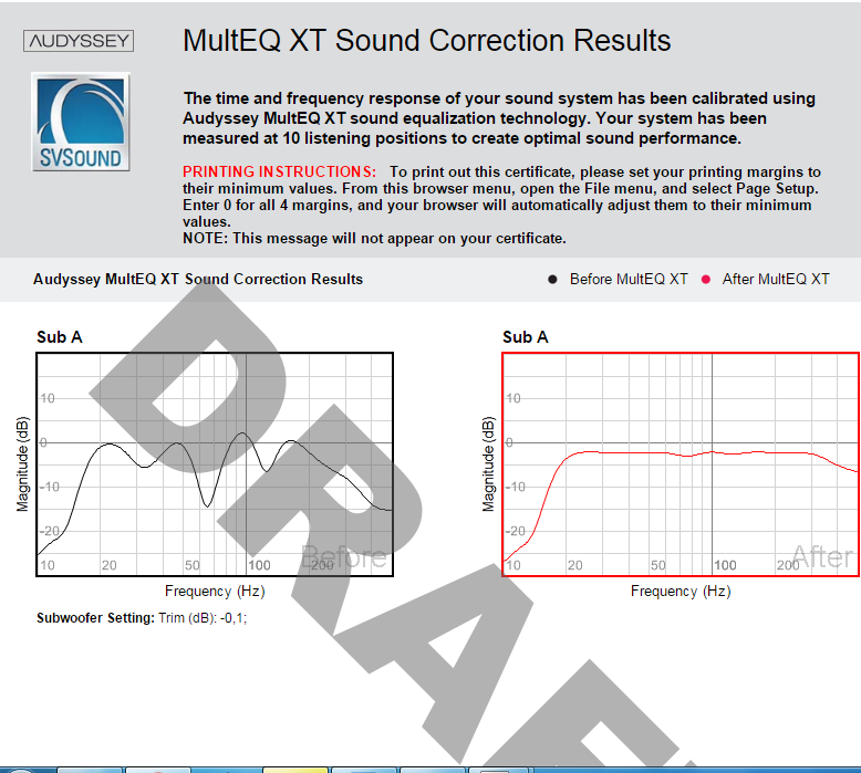

Jeg er flyttet i hus og er så heldig at have fået lov til at lave en dedikeret biograf
Jeg kunne godt tænke mig at få lidt input til hvordan jeg forbedre akustikken.
Biograffen ser sådan her ud.
Loftet er troldtekt og gulvet er træ og alm tapet på væggene.
Mit subwoofer er en SVS PB13-Ultra og står i øverste venstre hjørne.
Jeg har en SVS AS-EQ1 hvor jeg har indstillet min sub og har fået dette resultat
Jeg har tænkt på at få noget filt sat op på væggene ved ikke om dette vil hjælpe på akustikken?
Håber i har nogen gode ideer til forbedringer
På forhånd tak.

EQ som du har været i gang med på din subwoofer har sin plads i den akustiske værktøjskasse, men det har også sine begrænsninger. Du har
fået det der ligner en flad frekvenskurve, ud fra det Audyssey viser, men eksempelvis mangler den at vise efterklang. Det vil sige at nogle
frekvenser højst sandsynligt er i rummet rigtig lang tid, hvilket kan være en stor ulempe. Hvis jeg har læst dimensionerne af dit rum korrekt, så
vil de stående bølger i rummet falde på de samme steder i frekvensbåndet, og vil dermed skabe store udsving i bas området. Ved de her udsving
bliver energien fra bassen "fanget" mellem to flader med en selvforstærkende effekt, og derfor bliver de hængende i rummet i lang tid. Det skal
der en eller anden form for bass traps til at tage sig af, men nu kommer vi lidt for langt frem, set i forhold til hvad vi rent faktisk ved om
akustikken i dit rum endnu. Rigtige målinger af rummet vil kunne hjælpe med at afklare den aktuelle situation.
Filt på væggene vil jeg på det kraftigste anbefale dig IKKE at sætte op på væggene. Filt har en meget dårlig absorberings evne med undtagelse af
diskanten, hvilket vil sige at hvis du sætter filt på en stor procentdel af overflade arealet i dig rum, vil du komme til at over absorbere i diskant
området, og du vil højst sansynligt blive efterladt med boomy-bas og rungen i mellemtonen.

Ja det er da ikke for tydeligt Det er tæt på rummet er 3,5 x 3,97 meter. Væggene er lavet af porebeton(Gasbeton) med glasvæv på. Det er beton som er under trægulvet.
Hvordan kan jeg komme til at lave sådan en måling, kan jeg bruge min Radio Shark DB måler til dette?

Din Radio shack mikrofon tror jeg ikke kan bruges, for den kan ikke til kobles en computer, kan den?

Min Radio Shark DB har et output phono stik så den vil godt kunne tilsluttes computeren. Hvilket program kan man bruge til at lave sådan en måling.

Jeg bruger selv programmet REW til at måle med, men jeg er i tvivl om hvor godt din mikrofon vil kunne arbejde sammen med programmet. Det
burde kunne virke, men der skal nok ske noget kalibrering af i hvert fald mikrofon og muligvis også dit lydkort.

Det virker ganske glimrende med din Radio Shack. Jeg har en magen til, og det virker godt, da der er output til at tilslutte den din enhed.
