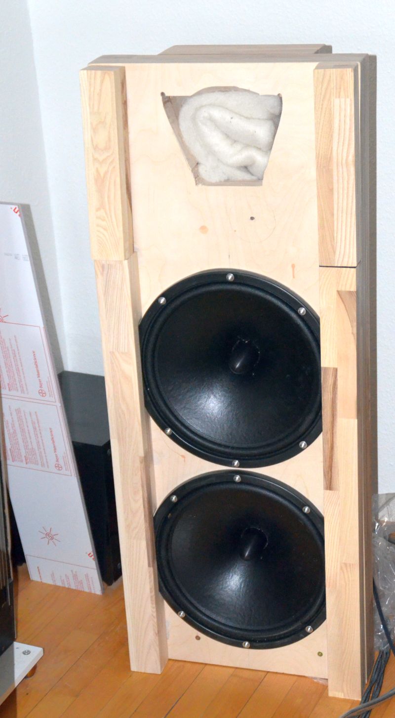

Så bliver der igen bygget åbne bafler. Denne gang i finsk birk og solid ask. Basserne er AE Dipole 15 og til deling anvendes DEQX HDP-5.
Jeg har brugt en del aftener de sidste par måneder, men det skrider kun langsom frem. Resultatet skule gerne blive omkring 70 kg pr. side. Billederne er foreløbige. Fronten bliver noget anderledes og der kommer noget finish på, så de kan tåle at stå i stuen. Til sidst kommer der "vinger" på i form af 10 mm slagfast akrylplader, som kan vippes ud og gøre baflen bredere.

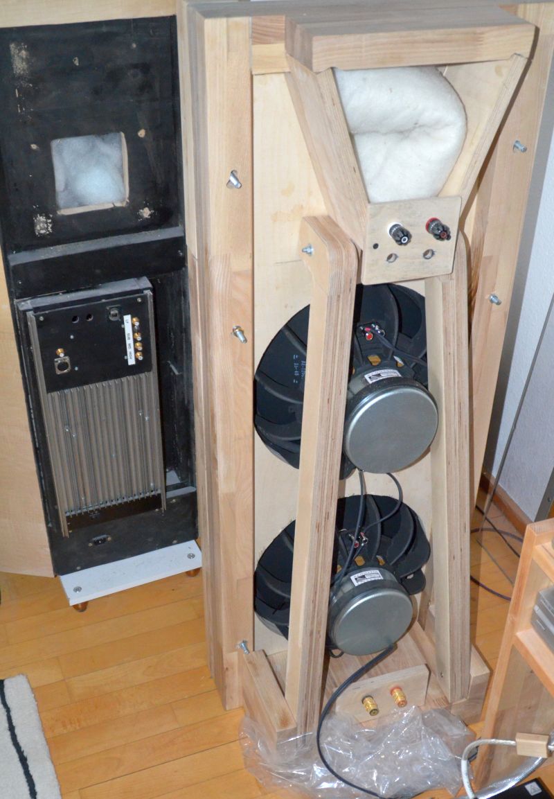

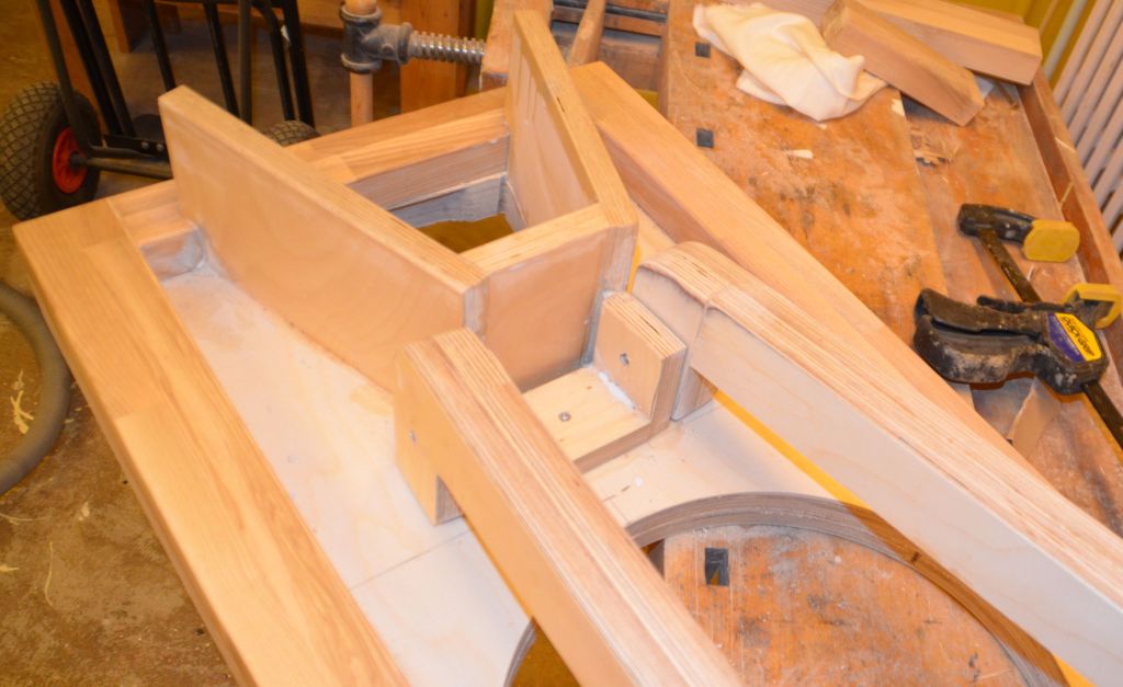

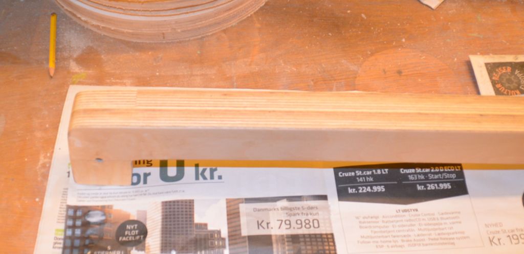

Her en del af bagside afstivningen - 2 x 22 mm krydsfiner, limet og lakeret.

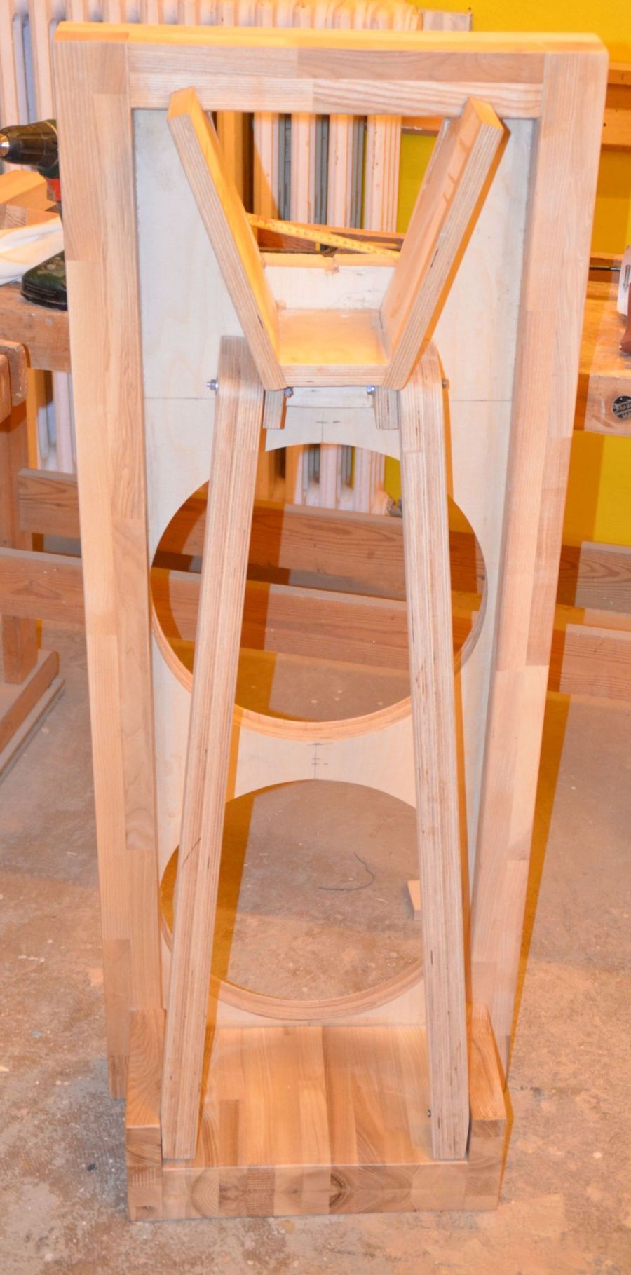

Bagsiden - set øverst - tja, det ser lidt indviklet ud!
Hele bagsiden - uden enheder

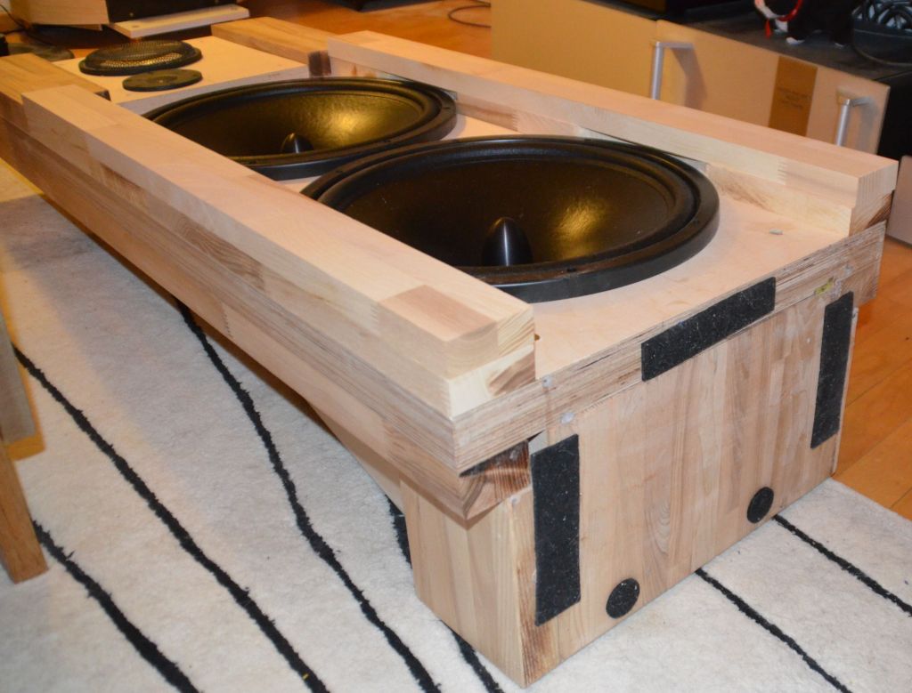

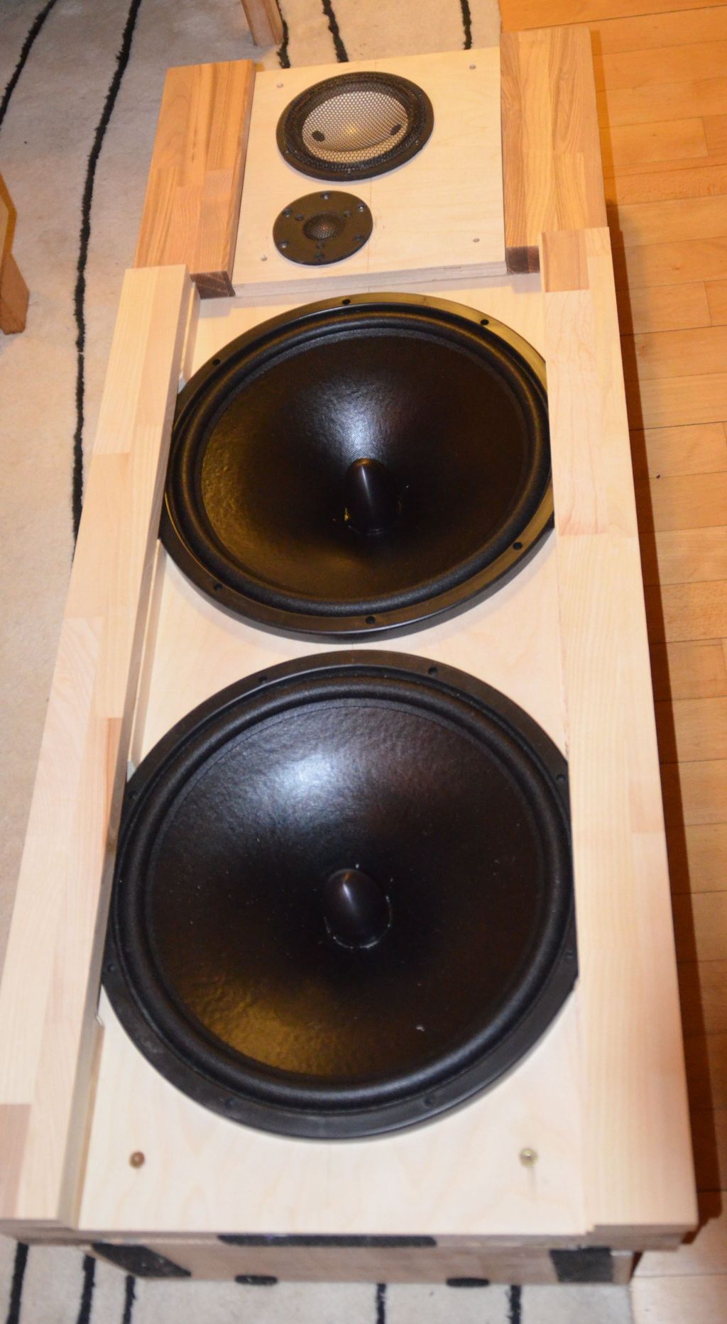

En foreløbig test. Lagt på gulvet med enhederne løst i. Siderne ligger også løst
Set fra siden - tykkelsen bliver ca. 12 cm.

Mellemtonen er den Accuton jeg har brugt i nogle år. Neodym magnet og undersænket svingspole. 94 dB følsomhed. Enhederne bliver rykket frem i plan med sidelisterne. Der kommer en separat ca. 5 cm tyk forplade med enhederne monteret, som så skrues fast fra bagsiden.
Kammeret bag bliver delvist lukket og dæmpet. Der kommer en akustisk ventil bagtil.
Delingen bliver via min nyindkøbte DEQX HDP-5. Regner med deling omkring 350 Hz og 2.200 Hz - 48 db/okt FIR-filtre, men det vil vise sig, hvad der er bedst.

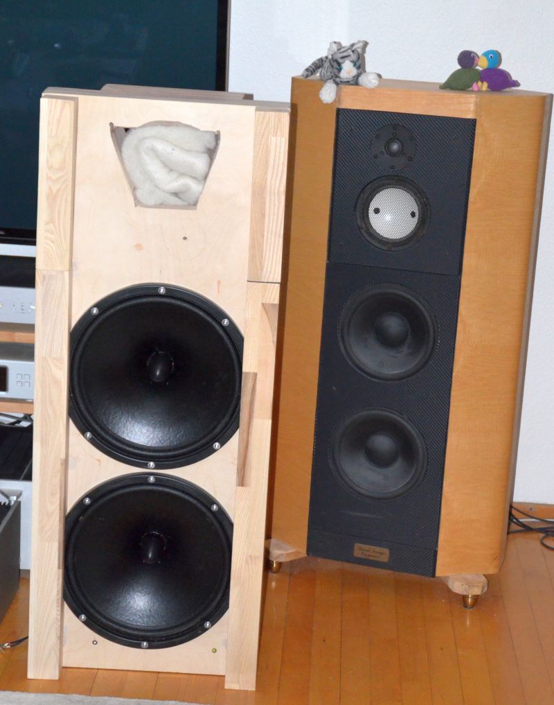

Så er den første højttaler kommet op i stuen og står på højkant. Der mangler stadig baffel og montering af mellemtone og diskant.
Det hele skrider planmæssigt frem ....
På billederne ses også de "gamle" højttalere, som snart ryger på KSB.

Nu er den første kommet op og stå og der er noget lyd igennem. Korrektionen er stadig samme som de gamle, så det kan man ikke rigtigt regne med. Håber at få den anden færdig i Påsken og så skal der måles / justeres.
Ja, data er lavet direkte til åben baffel. De kan fungere med de ca. 48 cm i bredden. Med de gennemsigtige "vinger" monteret kommer der ca. 22 cm. ekstra i hver side. Simulationerne sige at de er ca. 6 dB nede omkring de 25 Hz. Roomgain er ikke medregnet, så der skal nok komme bas. Har tidligere "leget" lidt med et sæt af deres Dipole 18, så jeg ved hvad der venter. Faktisk skal der ikke hæves ret meget for et fornuftigt resultat.
