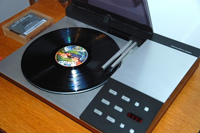

Jeg har lige købt en brugt beogram 8000, og har det problem at den virkede fint 5 minutter.
Og nu når den skal køre pickup indtil pladen, er det som den var der et par millimeter og og kører man pickup en manuelt
Sænker den med på pladen og efter 1 sekund lofter den igen ;-(
Nogen der har godt råd ?
mvh.Niels

Nu går den også ud, lyset ved pickup-amen er stadig tændt
Men resten er gået ud og pladen skiven stopper
Så tog jeg strømmen fra, og ventede 5 minutter så kunne den køre igen
