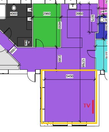

Jeg er ved at renovere hus og skal til at bestemme mig for lyd i stuen. Jeg håber i kan rådgive mig ud fra de følgende rammer:
- Budget på 10.000-15.000 kr. i alt (konen siger stop)
- Vægge er beklædt med fermacell, loft til kip beklædt med troldtekt.
- Indbygget bygget højtalere.
- Dolby Atmos lyd?
Mine umiddelbare tanker:
Jeg har kigget på en Marantz SR5010 som forstærker, da den har Dolby Atmos og support for pre-amp zone 2.
Umiddelbart vil jeg gerne have så mange af mine højtalere i loftet som muligt, dog centerhøjtaler i væggen og en ikke indbygget subwoofer, da
jeg har erfaret at de er meget dyre?
Jeg håber i kan hjælpe mig med:
- om det er muligt at have front og baghøjtaler i loftet eller jeg skal have noget i væggen, for at få Atmos surround?
- valg af højtalere indenfor budgettet, eller om jeg skal regne med en større indvistering?
Håber i kan hjælpe mig.
Mvh. Casper
