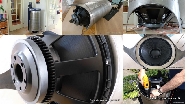

k.s.p - allerførst er det afgørende for "et godt råd" at kende din definition af "et godt bashug. Den definition har jeg hørt mange og meget forskellige udgaver af gennem mit nu afsluttede job i branchen. Dette suppleret med begreberne "langsom bas" og "hurtig bas" som begge handler om præcision, resonansfrihed og det vanskeligste - samarbejdet mellem højttalerne og subwooferen. Det er i den sammenhæng du når dit mål. Når du har nået det opdager du at der er mulighed for at gå et skridt videre, for hvornår er noget perfekt? Jo bedre din højttaler bliver jo tydelige vil det være at lytterummet begrænser dine forbedringer.

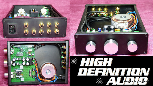

Inden jeg fortaber mig i sortsyn og begrænsninger, vil jeg vise dig et par billeder af et subwooferprojekt med præcision og "hug", inspireret af Bofa's 18" forslag. Har man oplevet membranarealets betydning i sammenhængen, er det vanskeligt at snige sig udenom. I min udgave er de to enheder isobarisk koblet til kabinetsvolumen for lineært at gengive så dybe frekvenser, som muligt. Kabinetsvolumen kan halveres eller man kan omvendt sige at enhederne tror de arbejder i dobbelt så stort kabinet, som de faktisk gør. Derved udvides frekvensområdet nedad.

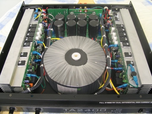

Delefilteret jeg har bygget til opgaven er 24dB/oktav Linkwitz Riley med valgfri 60/70/80 Hz delefrekvens og der er anvendt flere forskellige forstærkere til diverse test. Enhederne drives af hver sin forstærker, som kører parallelt med samme signal og fasen vendt til den ene basenhed, da de sidder imod hinanden. 18" membranareal styret af to svingspoler, drevet af en stereoforstærker på ægte 2x650W RMS/8 ohm. Den er ligeglad med impedansdyk og kan levere 2x1100W RMS/4 ohm.
Resultatet har to ulemper. Man skal have tilsvarende kræfter til at drive de bestående højttalere for at bevare den sikre fornemmelse af "et tørt præcist "hug" i bassen". Og så skal man passe på genboens rottweiler, når han forstyrret i nattesøvnen ringer på kvart over midnat.

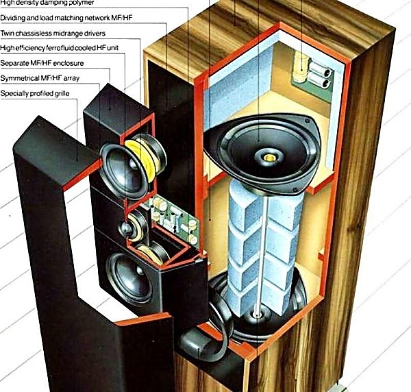

Aha - KEF 104.2 - bashug. Din oplevelse skaber mening for mig!
De to forskellige højttalere arbejder efter meget forskellige principper i basområdet og resultatet bliver tilsvarende meget forskellig. Din oplevelse kan derfor IKKE bruges til at evaluere sammenhængen mellem to 10" og en 14". Linket viser KEF'ens baskonstruktion.
https://www.google.dk/search?q=kef+104.2+inside&ie=UTF-8 &oe=UTF-8&hl=da-dk&client=safari#imgrc=lERdD89B2 aXerM%3A
Jeg havde fornøjelsen af at besøge fabrikken og se produktionen, da højttaleren var helt ny. Og jeg er enig med dig i at højttaleren har en helt speciel dyb og præcis basgengivelse med en egnet strømstærk forstærker. Men det også betingelsen!!
Baskonstruktionen anvendtes også i deres legendariske AV1 subwoofer med specialbygget Quad effektrin på 400 W RMS tll at drive den. Ideen med baskonstruktionen var at minimere kabinetsvibrationerne (forvrængningen fra bassektionen). Det havde da også den effekt at man selv ved fuld effekt kunne stille en mønt på højkant på kabinettet. Altså mens billederne faldt ned fra væggen!!
Permanent!
Indlæg: 3449
Sendt: 25 April 2016 kl. 12:50 | IP-adresse registreret
Jeg sjuskede godt og grundig med mit link ovenfor. Her er i stedet et billede af konstruktionen.
Kabinettet er produceret af nu hedengangne Hornslet Møbelfabrik. Solidt håndværk og tungt som ind i h..... sådan som enhver højttaler bør være lavet.
KEF 104.2 data og beskrivelse
KEF AV1 data og beskrivelse

Ja den KEF højttaler er en rigtig fik konstruktion, jeg er dog ret sikker på at det der sidder mellem de to basenheder
som mest ligner 4 hvide pacmen ikke er i højttaleren
Selv om de KEF er nogle underholdene højttalere ændrer det jo ikke på at det kun er to 8" der er i dem, det er bare for lidt i min store stue, og jeg har ikke lyst til at skulle have sub.

Kaj, er din subber, højere oppe på siden, med et kabinet af metal?
Permanent!
Indlæg: 3449
Sendt: 26 April 2016 kl. 13:33 | IP-adresse registreret
Nils - kabinetter af otte eller ti millimeter valset stål. Jeg husker ikke præcist. Vi skal ikke have utilsigtede vibrationer her!!!!
Kabinettet flyttes med sækkevogn af personer med sikkerhedsko.
Og som en god loyal jyde er kabinettet dæmpet med en trekvart størrelse "Larsen Dyne" af bedste kvalitet.
Holdt på afstand af enhederne af et svejset kryds af kraftigt stål.
Allerede ved 2x50W og Saint Saens orgelsymphony begyndte loftet faretruende at drysse......
Med den blev endnu engang bekræftet i at musik indeholder frekvenser under 50 Hz og hvor betydning det har for oplevelsen.
