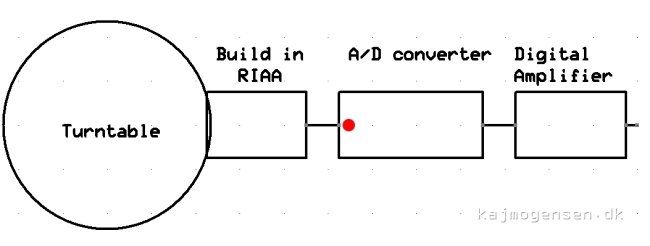

Ok vi arbejder altså med "den digitale grammofon"
Signalstyrken på de forskellige kilder varierer, som Kjeldsen allerede har forklaret. Styrken fra din grammofon afhænger af forstærkningsfaktoren i den indbyggede RIAA. Flaskehalsen i din opbygning er din A/D konverter. Den røde plet. En A/D konverter må ikke overstyres med et for kraftigt signal, da den ellers vil forvrænge fælt i kraftige passager. I den forbindelse mangler jeg oplysning om RIAA-forstærkerens udgangssignal og A/D konverterens indgangsdata. Især det sidste kunne give et praj om det kan betale sig, at tænke i en anden RIAA forstærker med et kraftigere signalniveau.
Det fungerer og kan du skrue tilstrækkeligt højt op for grammofonlyden er der ikke noget teknisk forkert i din opstilling.

Når du skriver, at skrue op for grammofonlyden, mener du så på pladespilleren/riaaen (hvis man overhovedet kan det) eller på
forstærkeren?

Min kommentar: Din originale pickup har en nominel udgangsspænding på 5mV. En MC pickup har betydelig lavere signalstyrke. Din RIAA kan givetvis ikke håndtere en MC type, som nødvendiggør STØRRE forstærkning end den nuværende MM pickup. Modsat af det du skriver. Men lad det ligge for nu.
A/D-konverteren står der desværre heller ikke så meget om andet end den har ukomprimeret 2-kanals LPCM digital audio signal output. og at den ligger på 48 KHz. Det var lidt ærgerligt, der ikke lige var nogen information omkring det, det kunne ellers have været spændende at se om opsætningen var helt ved siden af.
Min kommentar: Der foreligger ikke oplysning om dens maksimalt tilladelige indgangssignal. Det vil være en god oplysning i forbindelse med en eventuel ny RIAA og/eller pickup.
