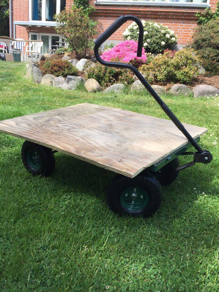

jeg har. Gik i gang med at bygge vognen til anlægget i dag. Har taget lidt billeder hvis der er nogle interesserede:

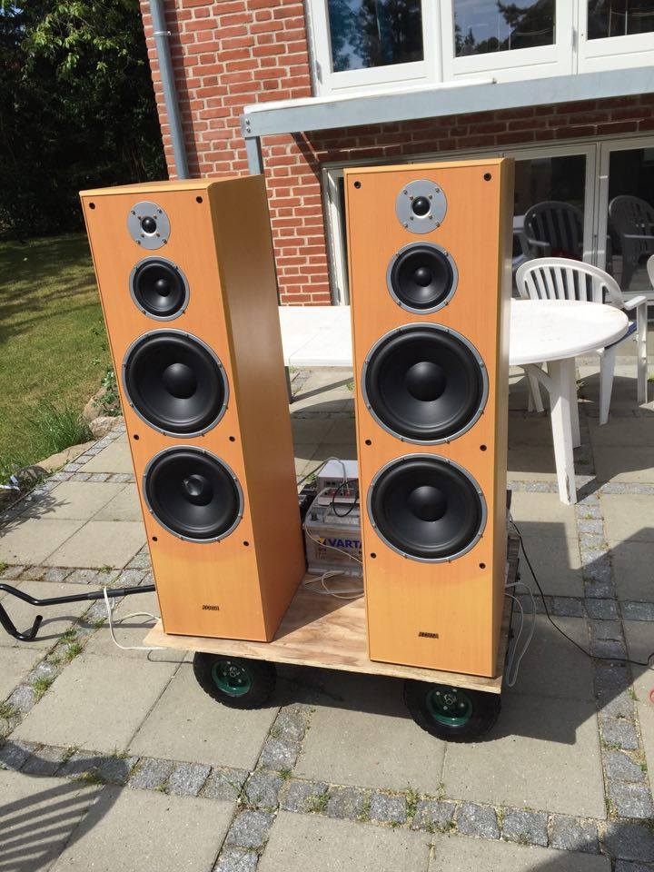

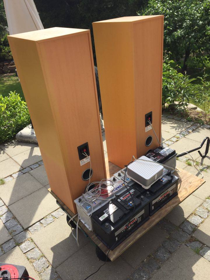

Bunden af trækvognen er blevet gjort bredere da der skulle være plads til to rækker batterier:
Testede at det hele kunne være på vognen (forstærkeren er kun til at teste hvor højt det kunne spille udenfor):

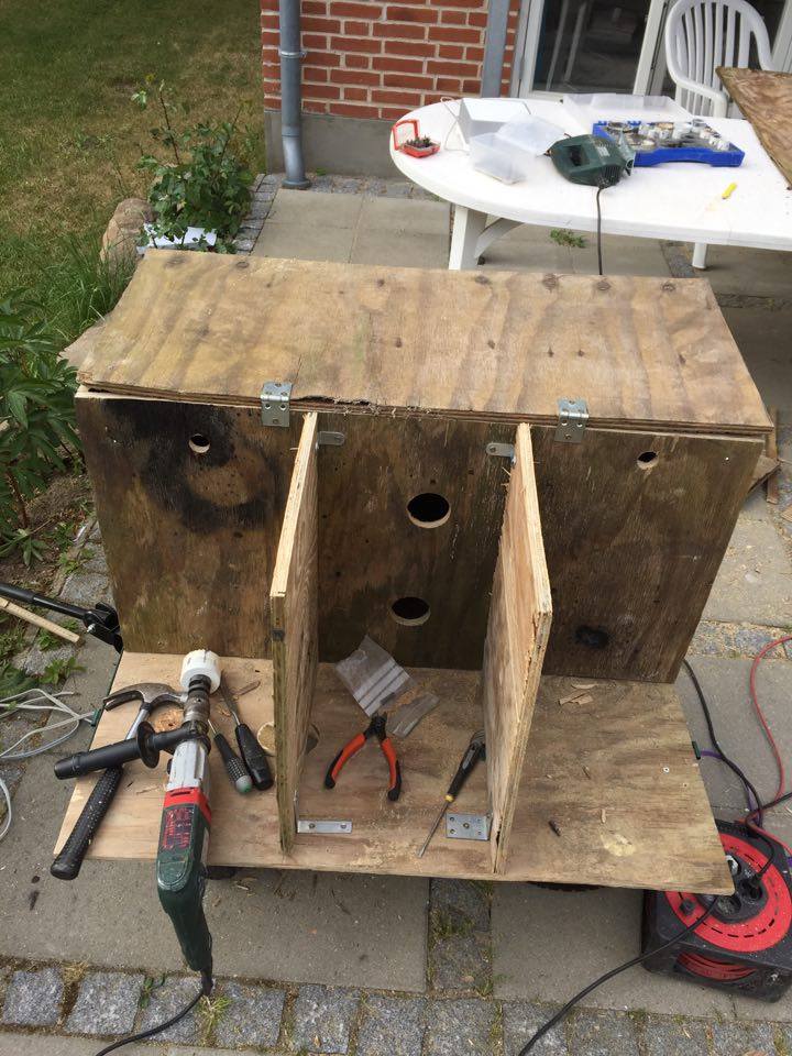

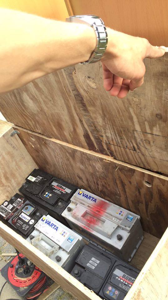

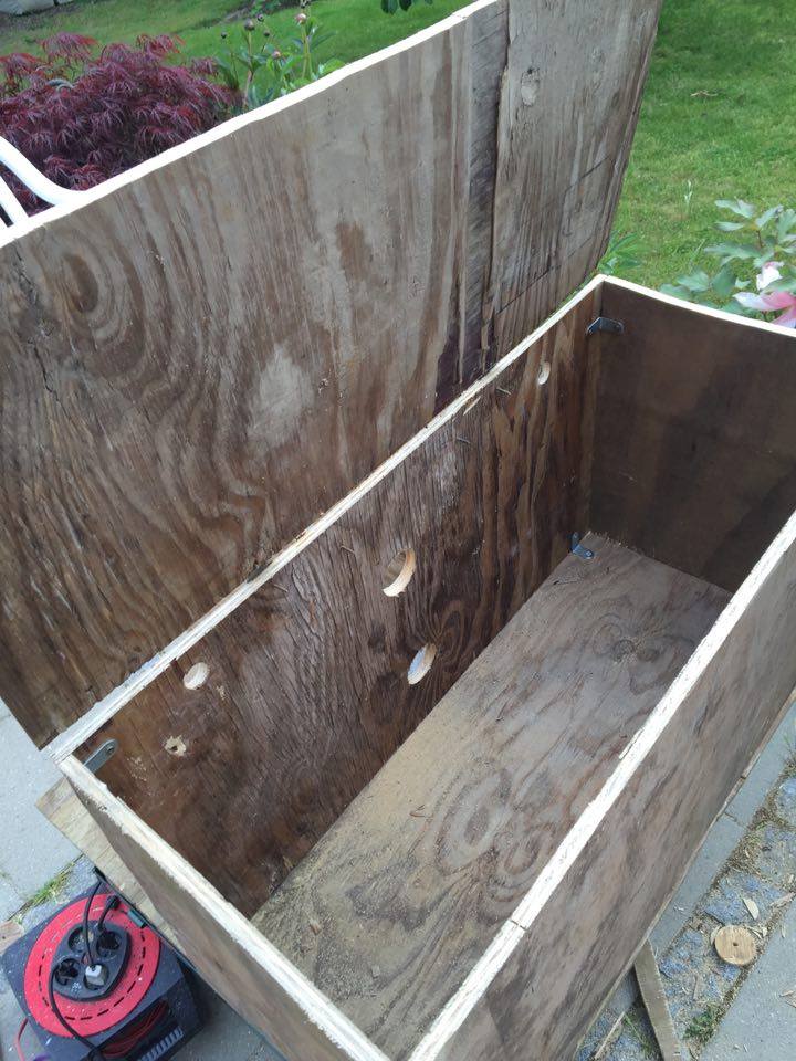

Kassen til batterierne, dog mangler der stadig en lås:
Her skal der så være to "rum". Nederst et rum til et batteri som omformeren kører på. Øverst vil forstærkeren sidde.
Som det tydeligt kan ses er træet gammelt og skadet af vand. Det vigtigste er funktionalitet ikke skønhed...
