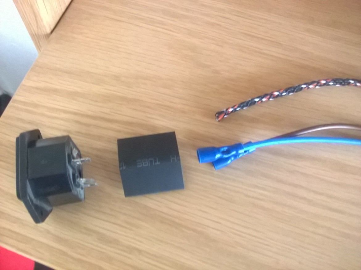

Jeg gør nok lidt som dig, men lodder ikke. Jeg bruger stik istedet og crimper. Lodning er svjv ikke god praksis. Hvis du hiver f.eks. 230 volt af en IEC brønd, så er enderne jo åbne, og kan give stød gennem kabinet.
Her mener jeg man bør bruge fuldt isolerede kabelsko, og dobbeltisolering omkring kablet. Jeg har også isolering omkring selv IEC brønden, således stikkenes isolering samt yderisolering giver dobbelt lag isolering.
Hvis der rykkes for hård så stikkene kan falde ud, så er de isoleret ift at ramme kabinet.
Under forstærkermodul/SMPS forsyning har jeg et ark isolering, som først har gennemslag ved 1200 Volt.
Hvis du kan rykke så hårdt i det stik der er sat i en IEC brønd, at selve brønden falder ud, så er det godt nok ringe materiale den brønd er lavet af, eller også er den simpelthen ikke monteret ordentligt.

Jeg skriver ikke nogle steder brønden, men en kold lodning eller det fuldt isolerede fladstik kan ved uheld gå løs og ramme kabinet som jo er strømførende.
Vi snakker worst case scenarier, hvor elektronikken væltes på gulvet, eller småbørn der rykker til og den slags. Blot så vi ikke ved et uheld får 230 volt gennem os.
Kjeldsen
Bruger siden: 23 Maj 2003
Indlæg: 9424
Sendt: 27 Maj 2016 kl. 13:39 | IP-adresse registreret
Nu skriver jeg det fuldt isolerede fladstik - det er jo netop sikkert, selvom det rammer kabinet. Jeg mener at man ikke bør lodde 230 volt på eller benytte uisolerede fladstik.

Sendt: 27 Maj 2016 kl. 14:14 | IP-adresse registreret
Her et billede af hvad jeg mener, det er nok lettest.
Fuldt isoleret fladstik (der skal kunne hives rigtigt godt, uden de falder af) og kraftig krympefleks henover - så er der to lag isolering. En strømpe til kablet, så er der også to lag isolering.
Det eneste jeg lodder er signal (RCA og XLR)

 det billede du viser .. dem har jeg også loddet fast .. og med meget isolerbånd omkring.. selv om vil så  skulle falde ned vil der ikke kunne ske noget .. alle kabler er stripset fast i bunden af kabinettet.

Har du evt billeder. Jeg tænker tråden kan være med til at vise andre, hvordan det kan gøres, og med billeder kan det også tænkes at de meget kyndige kan komme med pegefingeren hvis noget er galt.
Min holdning, baseret på feedback på diyaudio, er at man ikke skal både lodde og crimpe samtidige. Tidligere crimpede jeg med bidetænger, og det holdt ikke særligt godt, så jeg loddede også. Nu har jeg købt rigtige tænger til de rigtige stik, og så holder crimpningen til meget kraftige ryk i kablet.

jan_stevns
Indlæg: 3852
Sendt: 29 Maj 2016 kl. 22:33 | IP-adresse registreret
Der er da også dumt - da en lodning "vil vandre" hvis den er belastet -   men jeg forstår ikke helt den nervøsitet der lægges for dagen - hvis man stikker et afisoleret stykke ledning gennem hullet i stikket, lodder det - og smider et stykke krympeflex på - så holder det sågu evigt -   og hvis man mener man f.eks skal brug påkrympede fladstik der er isoleret - jamen fint - hvem har sidst set sådan et "falde af" ?   - selv i et så ugæstfrit miljø som et motorrum på en bil, sidder de fladstik faktisk satans godt fast.
