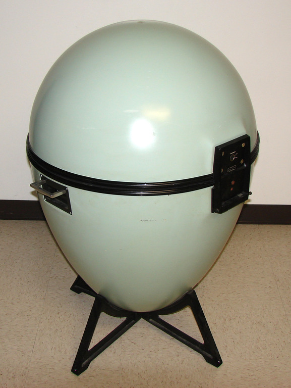

Køb et brugt B&K Type 4222 Anechoic test chamber. Den er certificeret og godkendt.
Alt under 1000 Watt er kun til skrot....

Er selv gammel B&K mand, kender den godt, men er lidt over mit buget lige nu, og lidt overkill for det jg skal bruge. :-))
