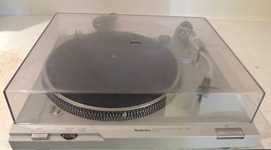

  Technics SL-102
De er alle afprøvet af en tekniker. Du må selv vurdere, hvilken der måtte være bedst for dig, men andre på H4A har måske også en mening om det.

Sendt: 06 Juli 2016 kl. 17:34 | IP-adresse registreret
Den afbildede Technics plattenspieler, er ikke en SL-D102, men en SL-D2.
