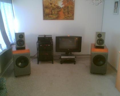

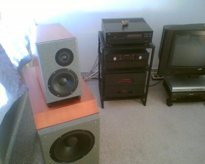

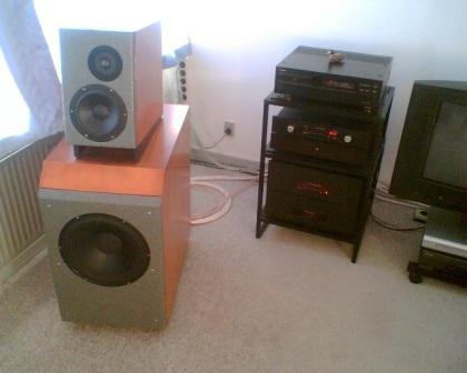

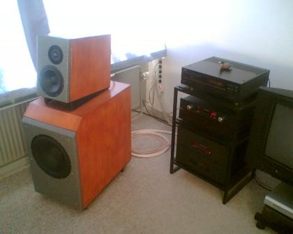

Her ses hele setuppet, med anlæg, højtalere, Tv, DVD recorder & VCR. (holder mig stadig til to kanal, suround har ikke gjort sit indtog her endnu.)

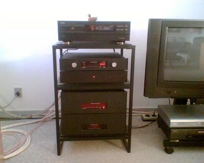

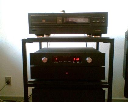

Selve hifi grejet, i et DIY. rack, lavet af 20mm. hule stål profiler, fyldt med sand og med hylder af bitumen beklædt spånplade og birke X-fineer, monteret på sobotane gummi fødder.

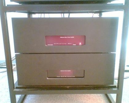

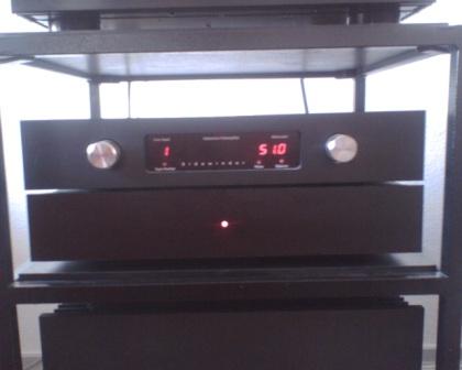

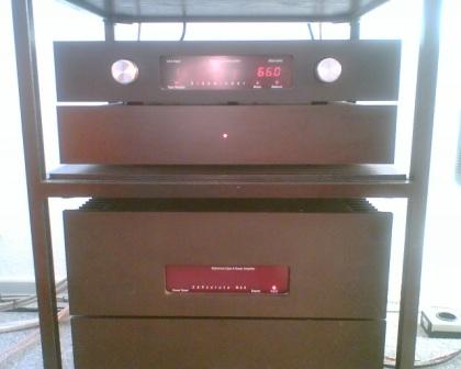

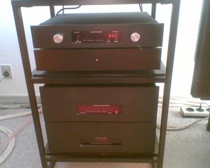

Her over ses mine amp's.
Udstyret består af følgende grej :
LcAudio : Sidewinder 2 - Pre. amp.
LcAudio : ZapZolute mk. 4,2.        Kl.A.    Dual Mono  - Power amp. til top systemer.
LcAudio : TheEnd Millennium XP.  Kl.A/B. Dual Mono  - Power amp. til bas systemer.
Denon    : DCD 3560. - cd. / "transport"
DIY.        : DAC. - 24/192 - HDCD. m./ diskret balanceret analogdel.
SE HER for mere info. om DAC. : http://www.hifi4all.dk/forum/forum_posts.asp?TID=40568&P N=1&TPN=1
Og her for modefikation af DCD3560 : http://www.hifi4all.dk/forum/forum_posts.asp?TID=9192&KW =miju

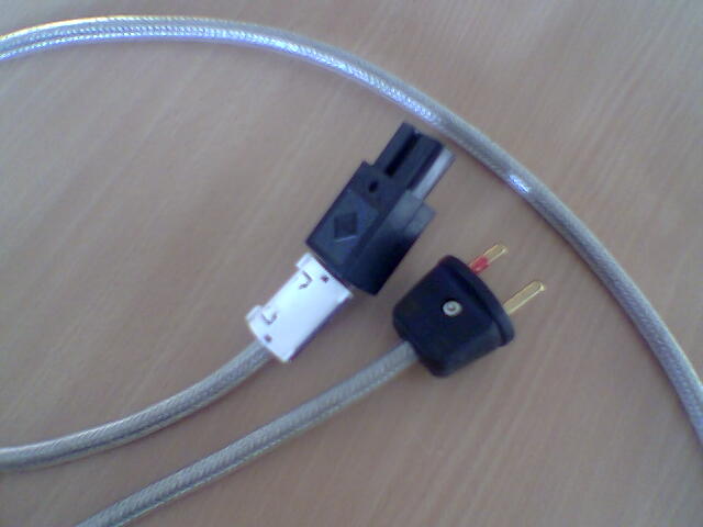

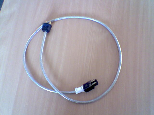

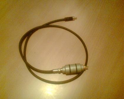

Netkabler :
DIY. : Specielle dobbel skærmede - 3 stk. 1,5 mm. solid core ledere. - lederne er snoet sammen i inder kappe af ferit fyldt gummi masse, skærmet med først folie, støvt ind i noget plast materiale, så en fortinnet kobber flet skærm samt så en ydderkappe af vejer, kemikalie og brand modstandsdygtigt materiale.
Monteret med ferit RF. stoppers, samt jord udtag fra ydder skærm.

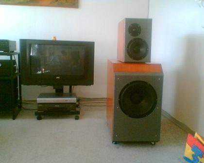

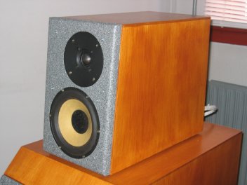

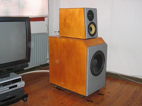

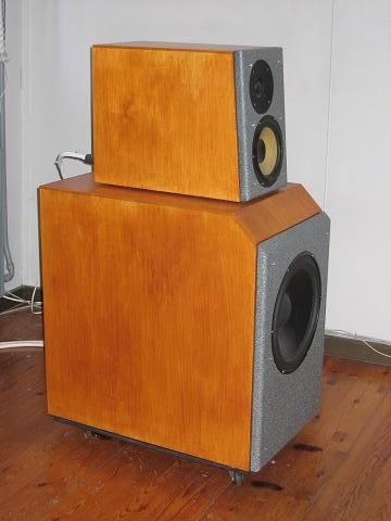

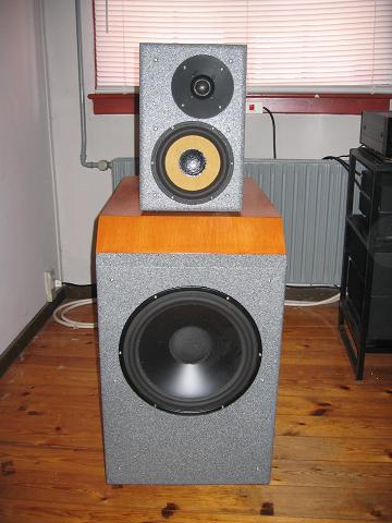

Højtalere :   BSS3,5-12 mk.3.  ( Mit eget D.I.Y.)
 Se :  http://www.hifi4all.dk/forum/forum_posts.asp?TID=12509&P N=1
Som det hele står idag med nye diskanter og mellemtoner.
D2905/9700 Diskanter  5" poly. mid. 18H52 C-Quence samt set her en Peerless SWR 315. 12" bas. (afløses dog af 12B-77-25-10 Flexunits fra Audiotechnology med optimale T.S. parametre til netop dette formål.)

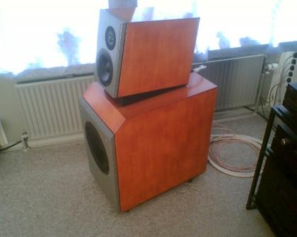

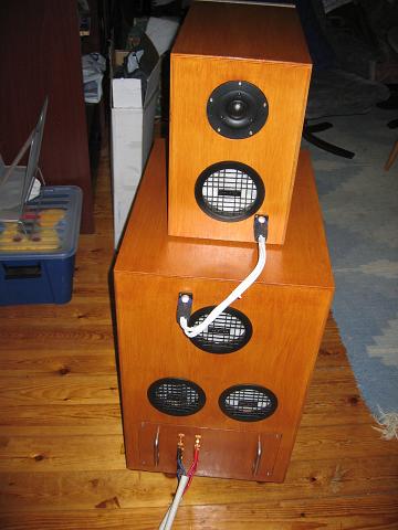

Top systemet ses her på sin vinklede fod der giver den rette 15 graders vinkel.
Her top systemet med med nye 18H52 C-Quenze Audiotech 5" mellemtoner, og diskanten der her sidder i er en ScanSpeak D2905/97000.
Diskanterne afløses snarligt (igen) af D3004/6600 der faktisk har været inde om og vende i systemet med stor sucess.
Højre højtaler.
Og her under venstre, samt grejet i sit rack.

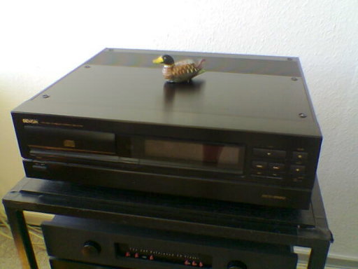

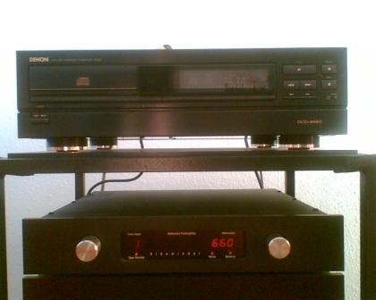

Her under ses Denon DCD3560 der for det meste agere drev, samt min DIY. DAC. kan ses lige under den balancerede Sidewinder 2. forforstærker, med massive højglanspolerede rustfri stål drejeknapper. (lidt DIY "kosmetik")
Her under ses DAC'n der er en 24/192 med HDCD. og XO3 clock med egen strømforsyning. (clock sync med drev er implementeret.)
Fuld balanceret og med diskret (opamp fri) I/V konvertering og Kl.A. analogdel.

DCD3560, Pre. & DAC.

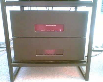

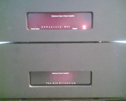

Nederst skimtes en ZapZolute mk.4,2. der "trækker" Diskant & mid.
Her over ses DCD3560  uden "låg"  bagerst ved strømforsyningen skimtes den seperate strømforsyning til Clocken. (XO3) og de to lytter i strømforsyningen der er udskiftet med Mundorf M-Lytic Audiograde Power Cap's. alle små kondensatore er udskiftet med Black Gate. og opamp's i I/V konvertering er skiftet til NE5532, og i filteret til SSM typer. Kondensatore i udgangen er bypased.
Her ses nærbillede af LcAudio Zapzolute mk.4 Dual Mono Kl.A trinet (nu opgraderet til mk.4.2.) der "trækker" top systemet.
Nede under ses et TheEnd Millennium (nu opgraderet til XP.) Dual Mono Kl.A/B. trin, der "trækker" bassen.
De spiller bare helt optimalt sammen, masser af effekt og kraft at give af, her savnes ikke noget.

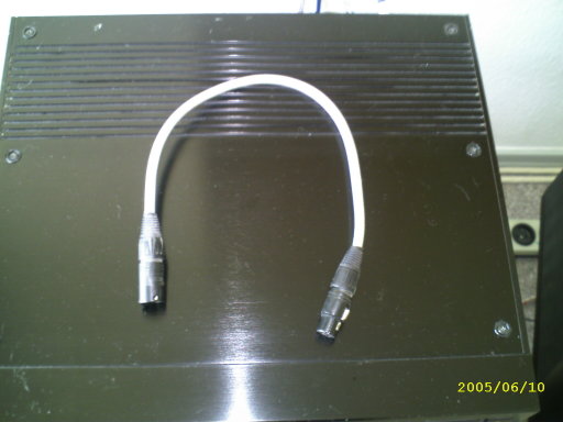

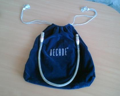

Her over ses et Taralabs RSC. Decade Gen2. - XLR.  (med tilhørende fløjls pose.. LÆKKERT!!  et kabel der er overordentlig svært at få fat på.)

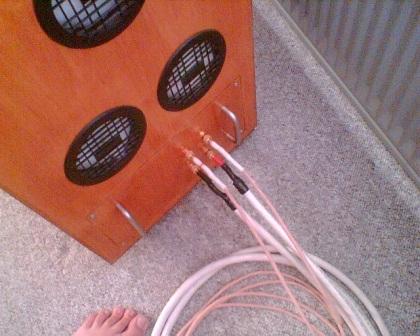

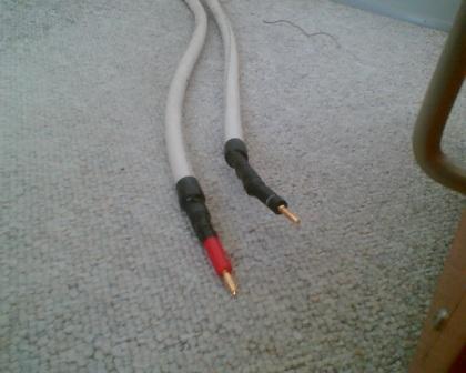

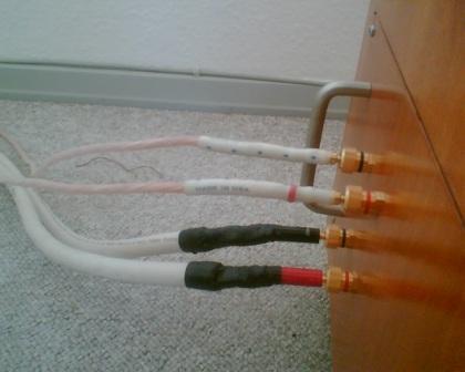

Her ses Taralabs RSC. Master Gen2. og RSC. Prime500. højtalerkablerne.
(Master Gen2 til top systemet og Prime500 til bas systemet.)
Første billede viser til sammenligning, enkelt "run" af RSC. Prime500 kabler som normalt.
Og her under ses så et DOBBEL "run" af RSC. Prime500 til bassen, (så der opnås dobbel tværsnit.)
Dette har vist sig en god ide, da der i den grad kom mere kontrol og subjektiv fornæmmelse af dybde i bassen.
Her ses de boddelte RSC. Prime500 "bas kabler" med samlet tværsint på over 4mm.
(Det kræver så 4 x 3m. af dette kabel for at realisere.)

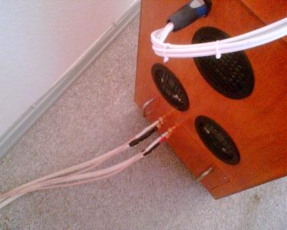

Højtaler kablerne..
Den anden sides højtaler kabler.

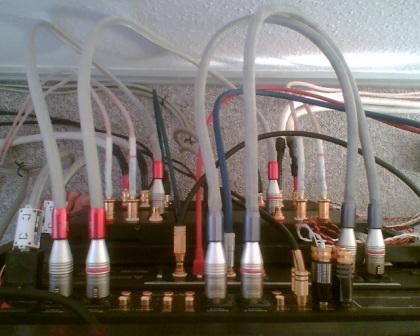

Her under ses "ORMEGÅRDEN"
Div. kabel forbindelser ses her i ormegården, Taralabs RSC Master & Decede Gen2 XLR kablerne, Furukawa digital kablet, lysleder til DVD, clock sync kablet ved siden af og et par Stripline & Teflar til henholdsvis Tv. & VCR. microfon kabelt ud til min Pc. samt netkabler med RF. stoppers, nederst højtalerkablerne.
Alt i fineste orden, uden krydsende og eller hinanden berørende kabler, og i så fin afstand og orden som nu praktisk muligt.
Så kommer vi til netkablerne.

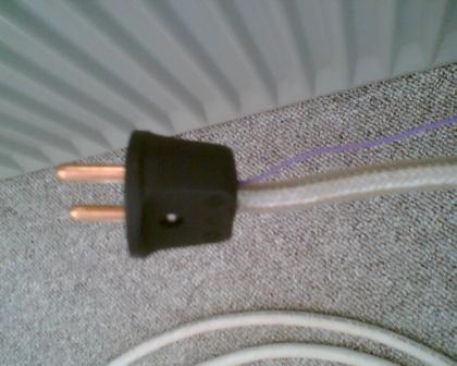

Her ses mine netkabler, med påmonteret RF. stopper.
Nærbillede af et netkabel (dette med alm. 2 leder stik)

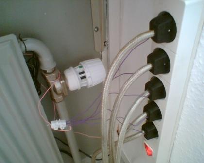

Stikdåsen der her ses på billedet herover, er med ægte kobber forbindelser og endnu et lille DIY. projeckt.
Kobberskinnen der løber inde i er klippet over, og udgør nu 5 seperate forbindelser der alle er parallel forbundede nede ved det skærmede netkabel, således at alle udtag forbindes direkte til strøm kablet / kilden og ikke i serie som de normale stik "dåser" (en anderledes form for  "stjerne" box)

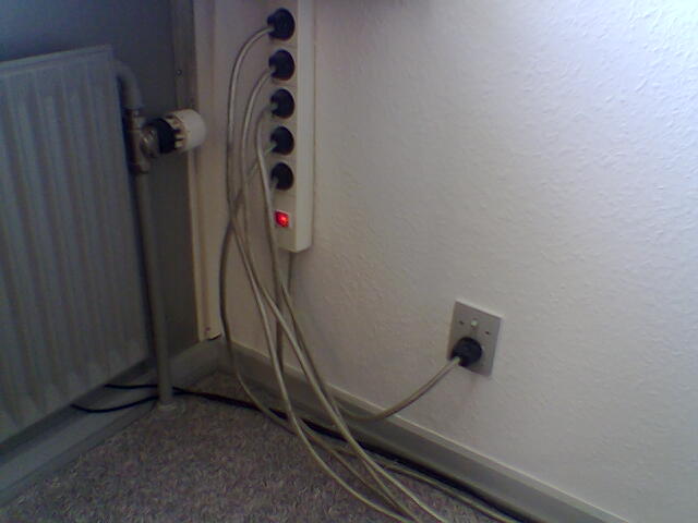

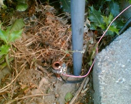

Jordforbindelse.
Der er nu realiseret en jord forbindelse til hver skærm på net kablerne, her "svæver" skærmen i modtager enden (oppe ved apperat stikket)men er forbundet til jord via et ille kabel der kommer ud af bagenden på stikket, dette kabel er loddet fast på skærmen,  dette da ingen af mine apperater har jord i deres netbrønde (3 fase / ben)
Disse små ledninger er forbundet til et kraftigere kabel der går ud til endnu et jordspyd, sepperat fra det andet før omtalt, herved dumpes ind stråling og den stråling kablets ledere selv afgiver til skærmen her.
Her ses de små kabler der forbinder skærm til jord spyd kablet.
De er IKKE! forbundet til radiatoren men til et lille kabel der går ud gennem vægen og ud i haven til et to m. kobberrør banket ned i jorden. (det kabel der går der ud skimtes nederst i billedet, radiatoren skjuler lidt kabel fuglerede af alle de seperater jordledninger både fra netkabler og apperater, der samles i et multileder kabel der er det der går ud til jord spydet, cd. og pre. har hver sin leder og netkablerne deres egen leder, anlæg og netkabler  har derudover så HVER! deres jordspyd = kobberrør på 2,5m. banket ned i jorden med 5 m. mellemrum.)
Her ses et lille 0.5 mm. kabel der stikker ud fra stikket i afsender enden på netkablerne, og som er forbundet til netkablets skærm.
Jord kablet der går fra anlæg til jordspydet, er iøvrigt et skærmet multileder, hvor skærm kun er forbundet til jordspydet og ikke i apperat enden.
Kablerne der forbinder henholdsvis cd. og pre. amp. til jord kablet, er også et kraftigt skærmet kabel med skærm forbundet i "jord" enden.
Herved sikres at alt støj der indstråles samt uønskede stelstrøm effektivt fjernes, at intet nyt indstråles gennem jord kabler eller netkabler.
Her ses et af de to jordspyd (kobberrør) ude i haven.. (med sikkerheds stang, så der ikke kommes op i med græsslåmaskine eller andet) kablerne er gas loddet fast til røret og sikret med et spændebånd. (det store spyd er en "advarsels pind" der viser at der her er et jordspyd, så der ikke kommes for tæt med en græsslåmaskine eller kant klipper.
Modefikation af forstærkere :
Pre. amp. :
Dual mono.
Opamp fri signalvej.
RSC. kabelføring.
Kobber skærmning internt af kabinet.
Bedre lytter i strømforsyning : 4 x 4700uF. (18800 uF. Mundorf M-Lytic Audiograde Power cap.)
C. kærne transformer (i stedet for ringkærne)
Små kondensatore er udskiftet til Black Gate.
Power amp's :
Begge amp's modeficeret på følgende måde.
Super netdel : 2 x 132000uF. (264000uF. = 12 stk. 22000uF. M-Lytic HC. Mundorf Lytter.)
2 x 2 KVA. EI. transformere.  (+ 2 x 300 VA. hjælpe transformere.)
Mundorf M-Cap Supreme Silver/Oil afkoblings kondensatore i udgangstrinet. (istedet for standard M-Cap's)
2 mm. RSC. hardwiring. (både strøm og signal, ind & ud.)
Blæsekøling i kl.A. amp'en. (ved hver udluftnings "kanal" / udskæring i toppen er der monteret et par Pc. kølere)

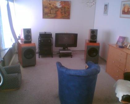

Her under ses hele anlæget i stuen og min gode lyttestol med den HELT rigtige højde.
Afstand mellem højtalerne er precis 2 m. og det samme ud til lyttepositionen, så har jeg 2 m. bagved lytte positionen.
Bag højtalerne er der 1 m. og med højtalernes egen dybde  1,75.
(Rummet er 5,75 m.  x 3,85 = 22,1 m2.)
Afstand til siderne er 55 cm. og højtalerne selv er 40 cm. (x2)
Højtalerne er vinklet 15 grader. (top systemet er ligeledes vinklet 15 grader bagover, alt i alt optimale fase tid forhold til givende enheder og delefilter)
Den her viste opstilling er det mest optimale i det rum, og fungere faktisk rigtig godt!...
Har et kæmpe åbent og dybt lydbillede og fornæmmelsen af at rummet total forsvinder og DU ER DER!...
Bredte perspektivet kan dog være en smule bedre, dette tilskrives det desverre lidt for smalle rum, men det er dog heldigvis i småtings afdelingen, og nemt at anstrahere fra, det bemærkes kun af mig fordi jeg VED at det kan gøres en lille smule bedre i et lidt bredere rum.
Der er minimale problemer med resonanser, mislyde og stående bølger mm.
Jeg har været MEGET heldig!
Rummet er optimeret med gulvtæpper, precis afstemt pladsering af div. møbler samt bitumen og gummi dæmpning på enkelte flader der ellers kunne resonere, (eks. komoden og sofabord, radiatore mm.)
Så NEJ! møblerne mm. giver faktisk INGEN problemer...  det lyder rigtig fornuftigt!
Højre højtaler FØR der kom ekstra 8 grader vinkel på, via den specielle fod.
Her ses top højtaleren med en "Dali Diva" diskant en dobbelmagnet udgave af S2905/97000
Dette før montage af filt ringen omkring ydder kanten af diskanten.

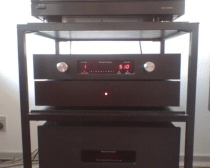

Her under ses pre. amp. og DAC.
Nu lyder ZappPlayer meget bedre efter at drevet er helt fjernet sammen med alt tilhørende elektronik, den agere nu ren DAC. og det gør den langt bedre end med det dårlige drev den før havde.
Lyden kan nu næsten slet ikke sammenlignes med en normal Zap Cd. Player, den ændre helt karakter og bliver væsentlig bedre, den lidt tynde bund og lyse karakter, ændres så der kommer mere krop og fylde, og en subjektiv dybere bas, samt dynamikken forbedres væsentligt, opløsningen stiger også et par trin.
Det er ikke til at tro at det er samme maskine. (basis DAC del mm.)

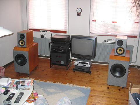

Flere anlæg & højtaler billeder af ældre dato.
Her ses de tidligere anvendte enheder  i mk.2 systemet : ScanSpeak D2905/9900 Revelator Diskanter & 18W/8546-00 mellemtoner.
Her ses også The Zap Cd. Player før den blev splittet da. og brugt til at lave en DIY. DAC.
Nærbilleder af top systemet, med 9900 Revelator diskanter og 8546 mellemtoner, enhederne er pr. 15/2-06 udskiftet med ScanSpeak S2905/97000 diskanter og Audiotechnology C-Quence 18H52. mellemtoner.
Vifa Bagdiskant, nu udskiftet med Ringradiator også fra Vifa. den kan justeres med potmeter trinløst fra 0 til fuldt niveau. (den er for det meste slået fra nu : niv. 0.)
Her skimtes de hjul de 128 kg. tunge højtalere står på.
Uden dem er de næsten umulige at flytte rundt på (især efter der er kommet gulvtæppe på.)
De står faktisk klippe fast og stabilt på disse.

daniels skrev:
Hvad har du gjort af dine gamle højttalere?
(2,5-vejs'en med Scan Speak 9900/8546/8545)
De står på børne værelset...
mvh.
M.
miju
Bruger siden: 31 Oktober 2003
Indlæg: 2652
Sendt: 13 Maj 2004 kl. 18:14 | IP-adresse registreret
Elleson Audio skrev:
Hej miju
DIY ht´s,  spiller de lige så godt som de ser ud??
Bedre!!!... du drømmer ikke om det!!!!...
M.

For den da også.... Hvor ser det lækkert ud
Stor respekt for det. Hvem der havde evnerne, tiden, pengene, entusiasmen, pladsen....
Hvis dine højttalere er så gode som du beskriver.... nam nam. Hvad tror du det er der gør det. Enhederne er jo som sådan relativt standard (om end gode). Er det kabinettets konstuktion...?

fede ht's =)

Hej Miju
Fede højttalere - specielt bassystemet.
Basserne er voldsomt undervurderet; Pladechassis, lille magnet (som standard), billige og polymebran - men de spiller super.
Surt - at der er lidt langt fra Aalborg til Bornholm

jeg har længe haft på fornemmelsen at det er lyden der er i centrum hjemme hos dig, så det kommer jo ikke som nogen overraskelse at dit tv er så lille..
De højttalere er jo endnu flottere end jeg turde håbe på.. med de mange beskrivelser du er kommet med, om dine hjemmebyggede ht, kunne man frygte at du ikke havde gjort så frygtelig meget ud af finishen.. men damn de er lækre.
Det er et setup jeg godt gad høre.. nydeligt, mike.. de billeder var hele ventetiden værd.

Hej Mike !
Du har gået grundigt og velovervejet til værks med opbygningen af dit setup. Det ser rigtig spændende ud !!! Thumbs up

Hej Miju
Det er et spændende set-up. Må være istand til at præstere en
meget magtfuld gengivelse. Du siger bare til hvis/når du vil
sælge højttalerne på børneværelset eller 3.2 mk2'erne. Så vil
jeg gerne give dem et lyt, og så håber jeg, at der er lidt penge
på bankbogen (hvem prøver jeg at narre?).....
Du skriver, at du har sat RF-stoppers på alle kabler i ht'erne og
det må vel være fordi, du mener det skaber mere vellyd. Jeg
har også set i High-Fidelity's test af Shaling SCD T-200, at de
har puttet en RF-stopper rundt om strømkablerne, så vidt jeg
kan se (hvilket man helt valgte at ignorere i testen....). Og den
blev jo skamrost i den grad...selv for HF.
Jeg har derfor selv indkøbt en god portion af disse og testet
dem. Og jeg må sige, jeg har ret svært ved at blive klog på
dem. Umiddelbart bliver lyden mere glat og ren, når de kommer
på, men efterhånden opstår der en træthedsfornemmelse i mine
ører, og lyden virker lidt uinspirerende. Det er som, hvis en cd
er indspillet med lav afskæringsfrekvens, bilder jeg mig ind.
Men mine tetst er langt fra helt entydige. På fjernsynet (50 hz)
bliver billedet mere roligt og lyden bliver også renere og flere
detaljer kan høres.
Så fortæl gerne om dine erfaringer med RF-stopperne.
vh Oluf

[QUOTE=Thomas O.]
Hilsen
Thomas
Enhederne er udmålte og matchede og lettere modeficerede, ( der så klart gør dem en smule bedre ) men ellers standard fra begyndelsen.
Kabinetternes ekstreme afstivning, tyngde og konstruktion / design / dimmensionering, har en del med det at gøre, MEN! endnu vigtigere er et optimeret delefilter der er lagt års arbejde og eksperimenteren / fin trimning og udmåling i... samt gode komponenter.
Der er KUN! få højtalere jeg vil bytte med og en er beskrevet andet steds her.. ( men den / disse er jo aligevel ikke økonomisk realistiske!!)
mvh.
M.

RF stoppers skal bruges på NET kabler og internt i højtalerne.. helst ikke på signal og højtaler kabler FØR delefiltrene..   for HER! kan jeg kun give dig ret!!...
Men brugt rette steder gør de underværker!!
mvh.

Hej Mike,
Det ser godt ud dit setup - især dine speakers falder straks i øjnene. Dejligt at se en rigtig entuisiast vise sit grej frem!
Har du prøvet at skifte dine stikdåser ud? Den røde lampe, der lyser i dem har jeg hørt skulle støje helt vildt... Nogen, der ved noget om det?
Super flot setup, som jeg meget gerne ville høre folde sig ud
