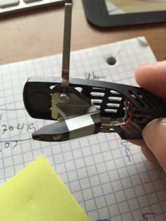

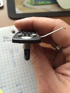

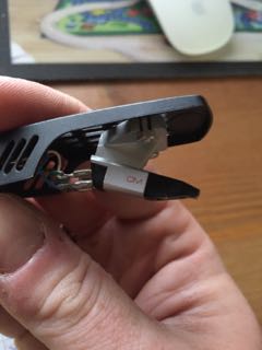

Jeg er ikke klar over hvad det er for en pickup men her er nogle billeder af den.
måske kan det hjælpe. jeg vil ihvertfald gerne have fundet ud af det.. for det tager en del af glæden fra at høre vinyl.

Det er en Ortofon med en eller anden OM-nåleforpart ... måske en OM5?

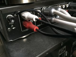

Du tager jo nogle fine fotos. Kan du ikke tage et foto af indgangen, hvor du har tilsluttet din pladespiller? Så kan vi tjekke, at den er tilsluttet korrekt

okay :-) og er det godt i forhold til MC/MM
Til top Vis Cruiser79's Profil Søg efter andre indlæg skrevet af Cruiser79
Analogueman
Indlæg: 3262
Sendt: 07 Juli 2016 kl. 21:38 | IP-adresse registreret
Tilsluttet korrekt ... den tynde lyd må så skyldes noget andet.

Jeg er ikke sikker, men jeg mener at jeg engang har læst, at den almindelige OM serie og OM Pro (Disco) serien ikke er kompatible. Din krop er fra en Om Pro (Den almindelige Om er sort), og din nål er fra en Om. Din pu er med andre ord sammensat af en krop fra én serie, og en nål fra en anden serie. Om og Om Pro har forskellig data, og der er blandt andet forskel på output, så der er tilsyneladende elektriske forskelle på dem.
Jeg synes at du skal kontakte Ortofon, og spørge dem om de to dele er kompatible, eller om det kan være der problemet ligger.
Mvh. Lars.
Til top Vis Highmass's Profil Søg efter andre indlæg skrevet af Highmass
aristona
Bruger siden: 09 Januar 2012
Indlæg: 356
Sendt: 08 Juli 2016 kl. 06:18 | IP-adresse registreret
Output for OM5 "Output voltage at 1000 Hz, 5cm/sec. - 4mV" og for OMpro "Output voltage at 1000 Hz, 5cm/sec. - 5 mV"
Hej Cruiser79. Det er rigtigt, at din pickup ikke ligner noget, man umiddelbart finder billeder af, men det kan være en specialudgave lavet til en bestemt model/mærke. De blandede farver kunne godt lede til den teori, som Highmass er inde på, men ved eftertanke virker det ikke som en sandsynlig årsag, at tingene skulle være blandet. Men selv om det ikke står der, er designet svarende til OMpro, og hvis vi antager, at hele pu'en, altså inkl. nålen, er OMpro, er forklaringen måske nær. Output er som anført lidt forskellig, men det væsentlige er, at tracking force slet ikke er ens. For OM5 er range 1,5-2,0 g (15-20 mN) med recommended 1,75 g (17,5 mN) og OM10 og op er det 1,5 g. Men for OMpro er range 3,0-5,0 (30-50 mN) med recommended 4,0 g (40 mN). Det gør en forskel. Har du selv monteret pu'en, eller er Lenco'en købt sådan? Kan det tænkes, at nåletrykket er indstillet i den tro, at det er en almindelig OM? Det virker i hvert fald som en god ide at prøve at ændre nåletrykket til det anbefalede for OMpro og høre, hvilken forskel det gør.  -  Om det så er en god ide at have en OMpro på din Lenco, skal jeg ikke gøre mig klog på, men til hjemlig hifi-lytning bruger man jo normalt ikke DJ-nåletryk eller -nål.

Hvis Aristona har ret, og nåleforparten er fra dj-modellen,
giver den tynde lyd mening,
for er den (måske) indstillet med 1.2g vægttryg,
istedet for 3g, som Aristona hævder,
ligger pickuppen kun i den øverste del af rillen og vibrerer fra side til side med meget forvrængning til følge,
og kan godt opfattes som tynd lyd.
Men når jeg tager et kig på dit overfor indtrykket billed,
ser det ud som du har vendt fasen på pu.
Jeg husker det ikke men, er der omvendt fase på en sådan Ortofon?
Hvis ikke, må du bytte om på rød/grøn og hvid/blå
nils valla
Bruger siden: 20 Oktober 2007
Indlæg: 3055
Sendt: 08 Juli 2016 kl. 18:13 | IP-adresse registreret
ps.
Jeg ser nu den hvide sidder som den skal (øverst)
isåfald er det kun rød/grøn du skal bytte om på.
