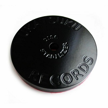

Det ikke tunge pladestrammere som PROJECT RECORD PUCK der skulle veje 750gram
jeg tænker på, for selv om motoren på min pladespiller er en opgraderet 24 volt version
vil jeg ikke belaste den med så meget vægt at det påviker hastigehden (hvor jævnt den køre)
Men mere noget der vejer som de lidt tungere plader altså f.eks 180gram
og fylder det mest af etiketten som jeg tænker på, noget ala den her, der dog vejer
370 gram og kan købes i england til 15£, til plader der buler lidt
