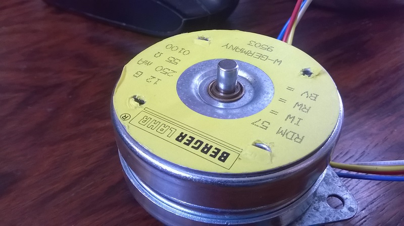

Motoren ser sådan ud. Den kan kun vibrere ganske lidt, men kører ikke rundt. Når jeg jeg drejer det lille remhjul med hånden, føles det som der er
slidte "halvrunde lejer" indeni.

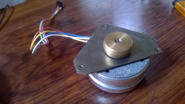

Kunne du prøve at poste et billede af bunden af motoren?

Sendt: 11 August 2016 kl. 16:50 | IP-adresse registreret

Det er ikke så nemt lige at stille diagnosen. Jeg kan se at nogle har skiftet elektrolyt kondensatorerne, og løst problemet. Men det kan være så meget
andet. Men jeg hælder mest imod at det er boardet der er problemet.
Der er nok ikke så meget andet at gøre end at sende den på værksted. Jeg ved ikke hvor der er noget i nærheden af dig. Andre kan måske være
behjælpelige?
