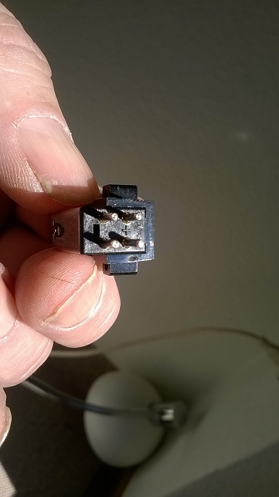

Er der nogen der ved hvordan kablerne skal sidde på en cartridge til en Linn Basik. Der står kun left & right og ingen favekode???

Læg mærke til at du også har et "+", se så dette billede:
Rød/hvid til "+"

Jeg tror det er omvendt men det er svært at se hvilken pu det rent faktisk er.
Hvis det er en AT95/91 eller Linn K5 så mener jeg bestemt at rød/hvid er øverst (der hvor "X" er)
Rød er altid højre og hvid venstre, ligeledes grøn under rød og blå under hvid

Sendt: 18 August 2016 kl. 16:47 | IP-adresse registreret
Jeg mente ikke X" men +"

Set forfra,
venstre side RØD øverst
                      GRØN nederst
højre side     HVID øverst
                      BLÅ nederst

Sendt: 18 August 2016 kl. 17:08 | IP-adresse registreret
ovennævnte er set bagfra

Sendt: 18 August 2016 kl. 19:51 | IP-adresse registreret
Jeg prøver. Tak

Sendt: 18 August 2016 kl. 22:53 | IP-adresse registreret
Ja, det kan være lidt tricky at beskrive.
Men set fra foran pladespilleren sidder RØD/GRØN til venstre (men afspiller højre side af rillen)
                                                              HVID/BLÅ til højre (og afspiller venstre side af rillen)

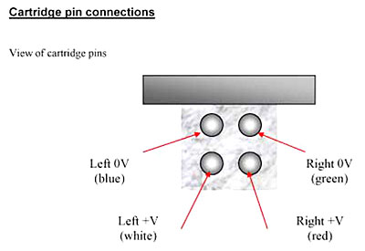

Forfra! Bagfra! Forfra! Bagfra!
Ja, jeg siger ikke, hvad det efterhånden lyder som en beskrivelse af
Jeg kan godt forstå, at du er forvirret. Jeg vedhæfter et link til en beskrivelse, som du forhåbentlig finder nyttig
http://shure.custhelp.com/app/answers/detail/a_id/3410/~/col or-code-for-phono-cartridge-wiring
Da der tilsyneladende står både højre og venstre og plus og minus på din pick up, skulle beskrivelsen gerne kunne bruges. Du skal bare huske på, at
plus ofte kaldes "live" og minus kaldes "ground".
Har du prøvet fra siden

Sendt: 24 August 2016 kl. 10:33 | IP-adresse registreret
Det var korrekt montering som i linket (nederste del)
Lyden i Linn Basik er fantastisk. Bedre end min Rega RP1 som jeg har brugt nogle uger.
Tak for jeres input.
