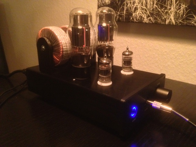

Jeg havde regnet med at vinteren ville blive lidt koldere end den viste sig at være, så jeg besluttede mig for at bygge et lille varmeapparat. Varmeapparatet har så den lille side feature at det kan spille musik, og den gør det ganske godt end da.

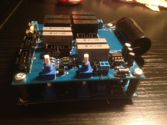

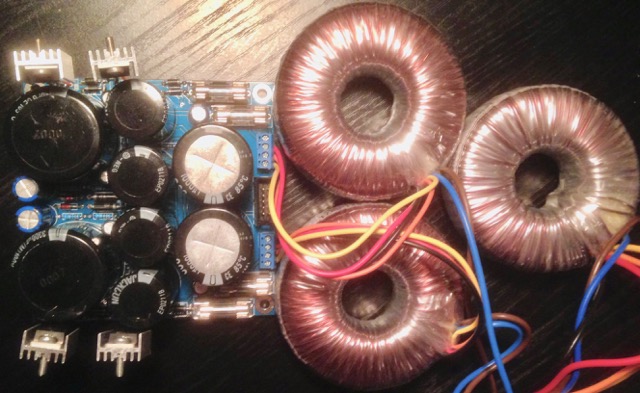

Varmeapparatet er bygget op som en OTL hovedtelefon forstærker, hvor der benyttes 12AX7 rør til differentialforstærkeren i indgangstrinnet, som driver de 6AS7G rør der er monteret i push/pull i udgangstrinnet.

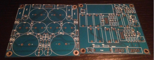

Jeg lavede forstærkeren for at få et lidt dybere indblik i hvordan rør virker, da jeg ikke har arbejdet med dem før. Og jeg er positivt overrasket over resultatet. Det er første gang jeg laver et projekt så omfattende på egen hånd. Alt i forstærkeren er hjemmebygget og lavet via rør modeller og LT Spice. Efter jeg fik opsat nogle lovende simuleringer, fik jeg lavet nogle PCBer i kina, og bestilt komponenter.

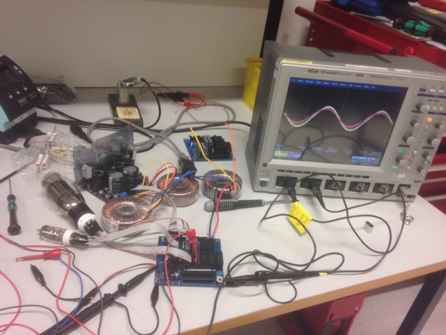

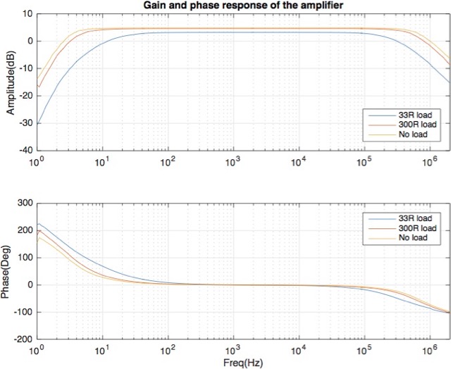

Med en effektivitet på under 0.127% kan det godt siges at den lever op til sit kælenavn. Jeg har taget lidt billeder af selve hovedkomponenterne og det færdige resultat. Der er også en enkelt gain/fase måling imellem, og det var især her jeg blev overrasket. Jeg havde ikke regnet med at båndbreden kunne blive så høj.
Normalt er OTL forstærkere kendt for høj udgangsimpedans, men via negativt feedback er det lykkedes mig at få den helt ned på 3.2Ohm hvilket må være ganske fint til et par hovedtelefoner på 38Ohm.

Ok - Det er så både et fedt design - og bestemt et godt resultat, som du har fået ud af det - stor respekt Lyder den bare halvt så godt, som den ser ud - så. Hvordan oplever du den lyder?
Christian Jense
Bruger siden: 12 Maj 2006
Indlæg: 621
Sendt: 23 December 2016 kl. 00:04 | IP-adresse registreret
Jeg har altid hørt så meget om hvordan rørforstærkere er varme i lyden, og var faktisk nervøs for at den ville blive for varm, da jeg
er mere til den neutrale lyd. Men jeg må sige at lyden er meget neutral. Den er ren, klar og dynamisk.
Selve forstærkeren er designet til at levere 1.5 gange indgangssignalet da den mest er tiltænkt til at supplere svage lydkilder. Og til
det formål er det over al forventning. Mit succeskriterie var mest at den ikke skulle forringe lyden, og det gør den helt sikkert ikke.
Den kan dog let omjusteres til at levere en højere udgangspænding, det kræver blot at feedbacket skrues lidt ned. Det kan være
nødvendigt hvis jeg en dag får nogle 300Ohm hovedtelefoner. Men end til da er jeg virkeligt godt tilfreds med det resultat jeg har
nu.

Flot. Hvad er det for noget målegrej du/i bruger....?
Når jeg laver den slags, sidder jeg og fedtter med oscilloscop, tonegenerator, rørvoltmeter og logaritme-ark, og blyant. Syntes efterhånden
at div selvbyggere har lige lovligt fint grej...
EXRUMPYT.
Til top Vis exrumpyt's Profil Søg efter andre indlæg skrevet af exrumpyt
Christian Jense
Indlæg: 621
Sendt: 23 December 2016 kl. 10:38 | IP-adresse registreret
Jeg havde mit kredsløb med forbi arbejdet, da jeg på ingen måde har den slags udstyr der hjemme. Gain/fase testen blev udført
med Powertek GP1700 og oscilloskopet er et LeCroy wavesurfer xs 64. Disse to er dog blot brugt til at tjekke resultater. Selve
designet er lavet ud fra LTspice alene. Så det var lidt et sats at bygge den rigtige udgave.
