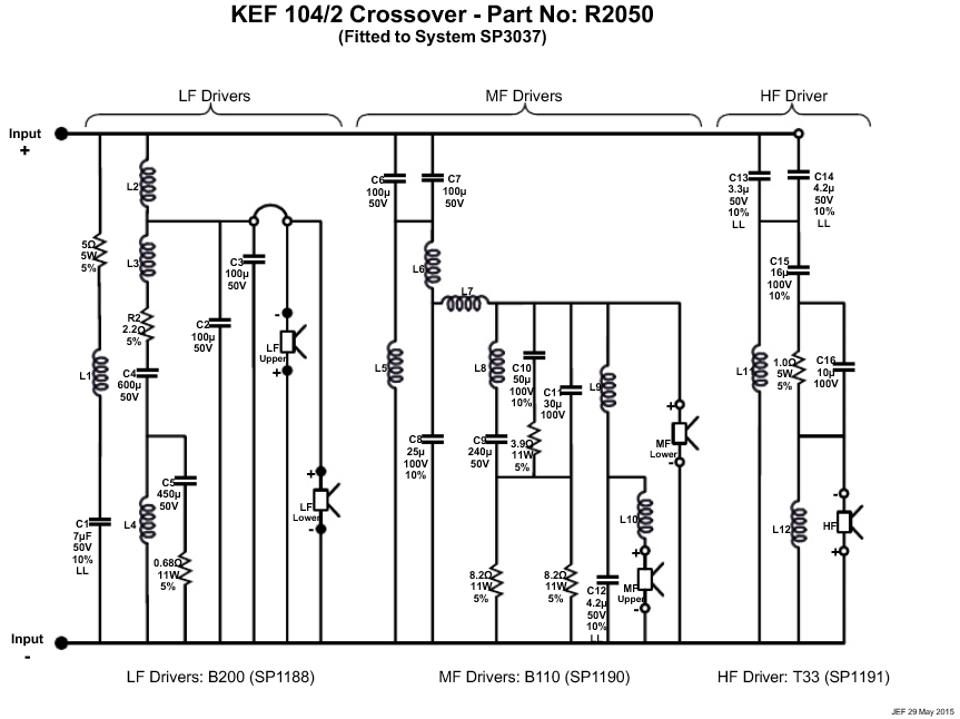

Jeg er ved at lave et sæt Kef 104.2
To af kondensatorene er knækkede i tråden.
Der står Kef 10uf+16uf - 100v på dem.
Nogen der ved hvilke nye jeg kan købe der ligger tættest op af de gamle ?

KEF 104/2 er vel et meget godt renoverings projekt.
Som regel kan man samle en knækket ledning, men hvis du ikke kan lodde ledningerne sammen og vil udskifte, så skal du bruge samme værdier, og de fleste vil opgradere til moderne MKP kondensatorer.
Hvis ovenstående diagram er korrekt så er der nok tale om de vigtige serie kondensatorer til diskant filteret, det er også et meget kompliceret filter. Men du kan sagtens finde dele som kan erstatte de eksisterende
Kig f.eks på denne liste Kondensator sorteret efter værdi

Tak for det
Mine er sp3128 (biwire)
Og ja, begge diskanter vil ikke spille på det
Tråden er knækket helt indeni kondensatoren. Kan man 'skille' den ad og lodde den på igen ?
( Skal begge bass enheder ikke spille imod hinanden i 104.2 ? )
Mvh Jørn

Nej du kan ikke åbne og reparere dem, kig hos Rabu, Janzen el. Frequenze.
Og så køb de sorte el. blå fra Jantzen,
Du kan godt sætte en 15uf i hvis du ikke kan finde 16uf (det er vist kun KEF der har haft den størrelse).
alternativt kan to 8uf i paralle gøre det.
