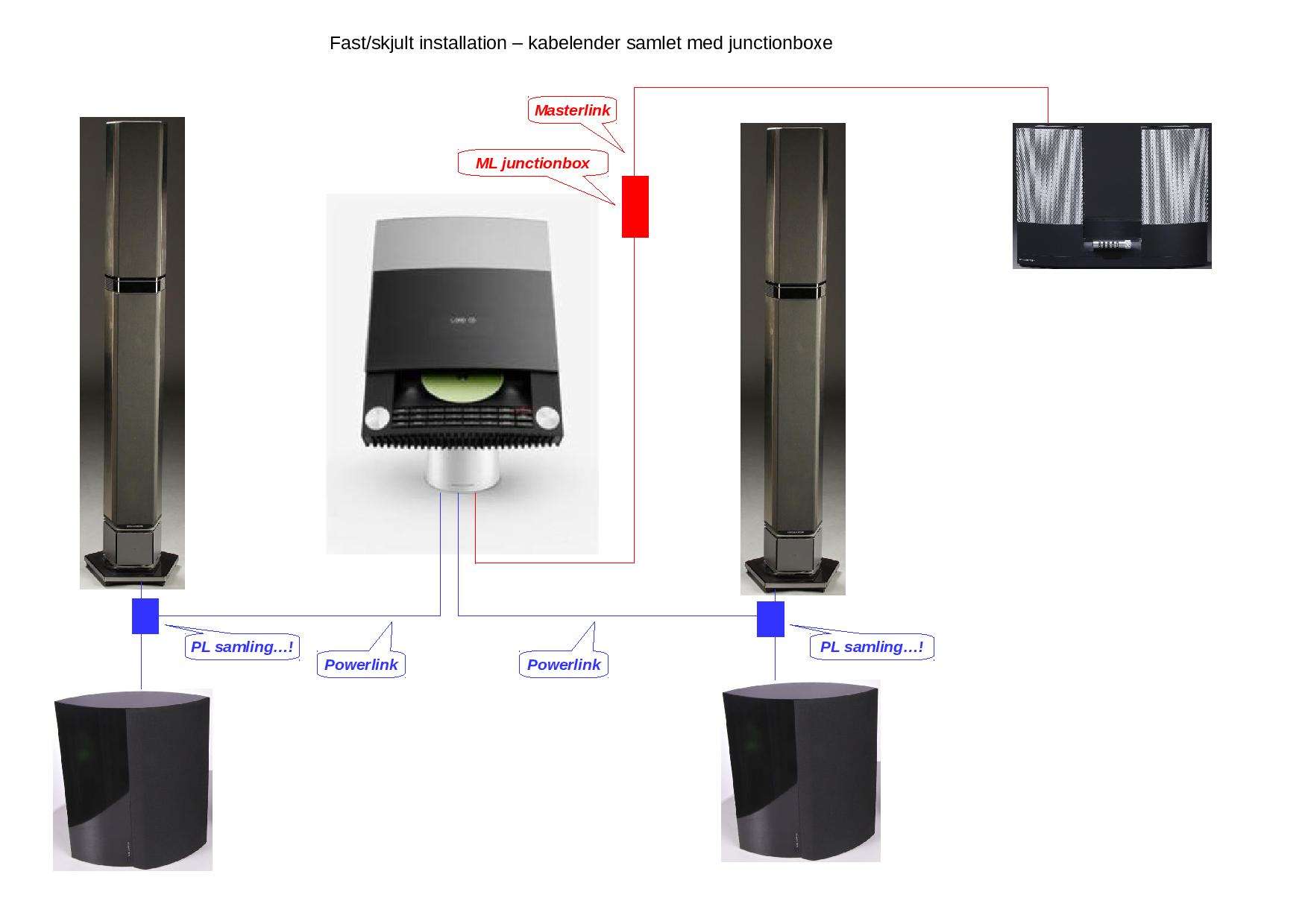

Påtænker at lave ny skjult installation til mit grej derhjemme, idet vi er trætte af diverse kabelkanaler m.m.
Mit dilemma er vedr. powerlinkkablerne - SKAL de virkelig sløjfes gennem højtalerne....? Mener ikke der er filtre, ensrettere eller andet elektronik mellem de 2 powerlink tilslutninger i beolabhøjtalere, så det burde være en simpel parallel-forbindelse (sløjfe), der burde kunne laves i en "junctionbox" alá som ved masterlink. Men kan ikke finde noget om det + "eksperterne" jeg har spurgt siger det ikke kan lade sig gøre..

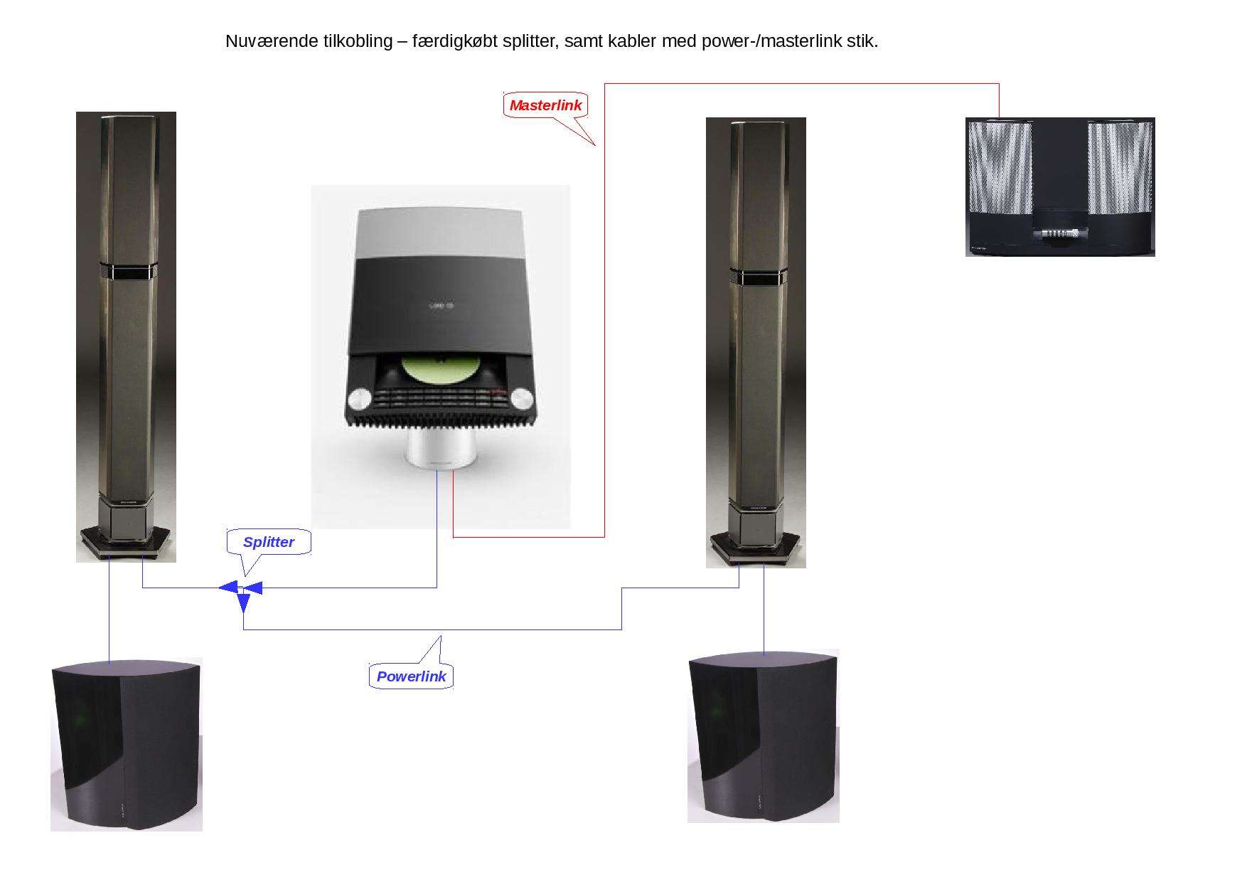

Håber det var bedre med upload af skitser :-)

Hvorfor bøvle med en 'spiller/junction-box', når man bare kan bruge et y-kabel?
Sådan
en
fætter, der kan købes mange steder - både som han/hun
Men ok, hvis du vil spare penge/vil have at det fylder mindre/har mod på at lodde, må du nok vente på, om Peter Pan har tid og lyst til at give et bud.

Hehe - Jeps den kan købes overalt og har den i nuværende synlige opsætning... Meeeen skal jo bruge "rå" powerlinkkabler uden stik, for at kunne lave skjult installation. Og synes ikke det giver mening at skal køre fra højtaler til højtaler, for at sløjfe videre, hvis jeg kunne gøre det i en junctionbox - som med masterlink.

Jeg formoder du benytter PowerLink Mk. III kabel som kan købes som meter vare i B&O butikkerne.
Har du lyst at lodde selv er her en tegning du kan følge. Er du omhyggelig kan du da godt benytte en
Masterlink Junction Box, bare du samler ledningerne rigtigt. Du kan også bruge elektriker muffer.

Tænker jeg benytter junction box/kronemuffer - men det egentlige spørgsmål, som jeg ikke kan finde i dine indlæg, eller andre steder:
Kan man samle 3 eller flere powerlink kabelender.....? Et y-kabel (eller splitter om du vil) er jo i princippet 3 kabelender, som er forbundet parallelt....

Tager du udgangspunkt i en 8 pol DIN Y-adapter, skal du huske at DIN stikket altid er fra
en PoweLink udgangs, til de to DIN bøsning, man kan ikke bruge den omvendt. Du kan i
princippet godt hive stereo audio signal ud til 10 aktive BeoLab højttaler, og bare huske at
sætte den lille omskifte kontakt på hver højttaler i PL - R. eller L. Kun her får du trigger
signalet med. Du skal så også huske det er et pre-out signal ( Volumestyret af BS 4, altså
vil alt tilsluttede på denne PowerLink streng, afgive den samme lydstyrke du med din
fjernbetjening vælger på dit BeoSound 4.
Ved at benytte ML Junction Box, eller elektriker muffer, kan du risikerer at få elektrisk støj.
Da B&O udviklede PowerLink Mk. II og Mk. III har de udvilket disse kabler med en skærm
om de to leder pin 5 og pin 3, for du ikke skal opleve at hører når en lyskontakt/ køleskab
tændes og slukkes. Ved at samle PL kablerne i en dåse som du ønsker, må du sørge for de
to skærme til pin 2 stel, er meget korte og alt er isoleret. Men ellers høre du det.
