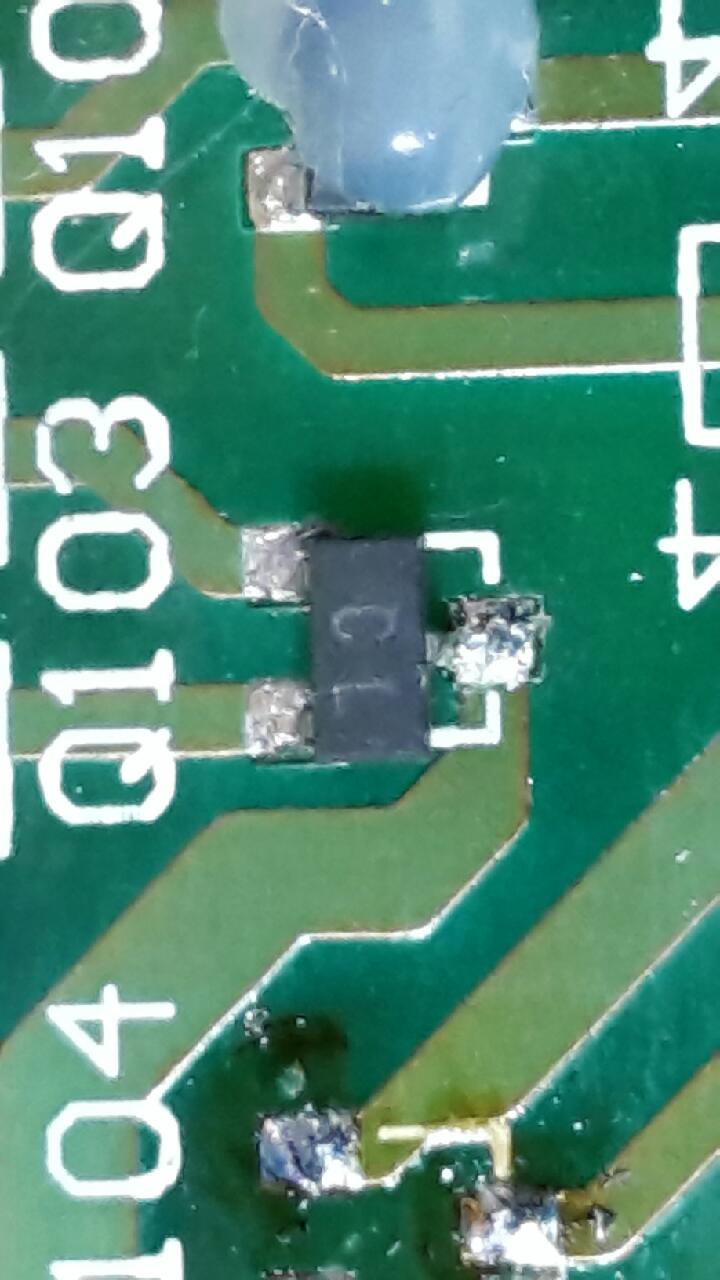

Har fundet et par defekte SMD transistore. Der CL på dem. Nogen der kan "gætte" hvilke transistor det er?

Tak for dit forslag.
Det er en 2sa1163 fra Tosihba.
Jumperne bruges to at vælge om man bruger de interne forstærker i Holfien til front eller bag højtlaer.
