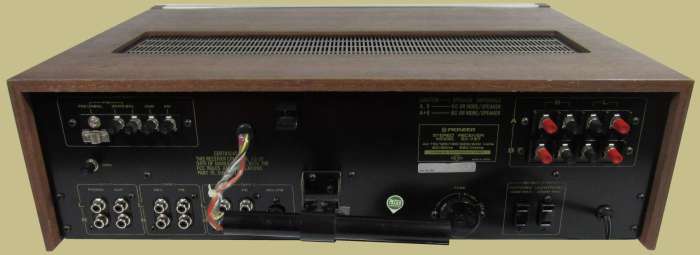

Jeg påtænker at købe en ældre receiver så som en Pioneer SX-737.
Jeg modtager mit FM radio signal gennem fællesantenne (Stofa kabel TV) og det betyder at også DAB kanaler som P8 osv sendes som analog FM.
Lige nu bruger jeg en B&O radio som fint modtager alle kanaler her igennem med kabel fra stikket i væggen og tilsluttet radioen med et coax stik, hhv.
han og hun som forbinder dem.
Men hvis jeg nu køber ovennævnte Pioneer aller en lignende, ser dens antenne indgang jo således ud:
Kan man stadig forbinde radio signalet og modtage fint? Og hvordan skal det i så fald gøres?
Sendt: 18 September 2017 kl. 10:51 | IP-adresse registreret
Du bruger stikket/skruen/bøjlen yderst til venstre. Afisoler kablet, midterlederen under den øverste skrue, skærm skal ha´ god kontakt til bøjlen, som også spænder kablet fast. Voila...... du er kørende

Altså bare den hedder 75 ohm?
Jep.
