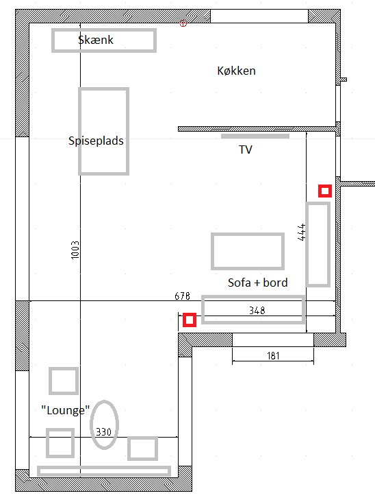

Hej alle,
Jeg vil gerne have lidt input til hvordan jeg bør placere mine højtalere i vores stue. Pt. har vi blot nogle ældre Dali kompakthøjtalere, men vil gerne opgradere til større/noget andet. Der tænkes kun stereo! Det kunne være alt fra gulvhøjtalere, noget på væggen eller måske i loftet. Jeg har vedhæftet et billede af vores stue - de nuværende højtalere er placeret på de røde firkanter.
Hvordan ville "man" placere højtalere i sådan en stue? Ud over generel baggrundsmusik, tænker jeg at den primære lytteposition vil blive enten i sofaarrangementet, eller i "loungen".
Har I nogle gode forslag?
På forhånd tak,
mvh Jonas

Det blå forslag til en placering, ville skulle opfyldes af et et par solide gulvhøjtalere, og kræve lidt omrokeringer. Skænken placeres mellem højtalerne og spisepladsen vendes 90 græder og rykkes op / til højre. Denne opstilling kræver lidt at vinduet bag højtalerne, ikke er et gulv til loft. Både fordi det vil se dumt ud med en skænk foran vinduet, men også pga. eventuelle bagudrettede basporte i højtalerne.
Det grønne forslag, er mindre indtrængende i rummet, og tænker at det skulle opfyldes af et sæt 2-vejs, som hænges op, enten i loftet med et beslag af en art, eller via 2 hylder fra væggene. Et sæt tunge gardiner for vinduerne i siderne og et tæppe på gulvet, og så har man en lille hyggelig lounge, hvor akustikken, ikke er helt håbløs. Ophængning og finjustering af højtalerplacering og retning, er selvfølgelig lidt bøvlet her, men til gengæld får du effekten af at lyden kommer "oppe fra" således at lytterindtrykket er bedst når du læner dig lidt tilbage i lænestolen. Derudover tror jeg at mennesker biologisk er programmeret til at være mere modtagelig fra en lydkilde, der komme oppe fra, i forhold til nede fra. Måske fordi det er en fordel at være modtagelig fra en lydkilde fra nogle der er større end en selv. Fx når et barn kigger op og lytter til hvad forældrene siger.
