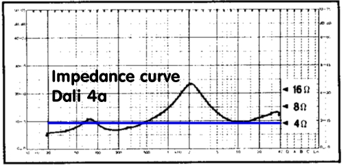

Med de pågældende højttalere er det vigtigt for dig at gå efter en forstærker som yder høj effekt ved 4 Ohm. Indikator for dens evne til at levere strøm. For det kræver dine højttalere. Det er ikke nok at den leverer høj effekt i 8 Ohm. Den skal også levere en tilnærmet fordoblet effekt i 4 Ohm. Det ses ofte at forstærkere i dit prisinterval mangler den evne.

Du har ret i at de ikke er svære at drive, hvis man alene tænker på vanskelige fasevinkler. Det flade forløb i basområdet giver ikke meget af den slags. Men der skal strøm til, når impedansen i det mest effektkrævende område kommer pænt under 4 Ohm. Den pæne effektivitet på 93dB fremkommer ved at tilføre højttaleren 2,83V signal. Svarende til 1W i 8 Ohm. Men med en højttaler på 4 Ohm og lidt derunder afsættes der mere end dobbelt så høj effekt for at nå de pæne tal. Det ser effektivt ud på papiret, men det kræver tilsvarende mere af forstærkeren. Strøm især. Og det forhold er vigtigt at tage hensyn til ved enhver investering i en ny forstærker.

Anbefalingen af en 40W forstærker behøver ikke at være forkert.
Det handler om at den kan levere strøm nok til at drive en lav modstand.
Alle forstærkere afgiver en SPÆNDING, som sendes gennem højttalerens MODSTAND (impedans).
Ohm lov. SPÆNDING divideret med MODSTAND er lig med STRØM(styrke). Jo lavere modstand, jo højere strømstyrke.
Og det skal forstærkeren kunne levere.
I praksis begrænser man udgangstransistorernes maksimale strømstyrke for ikke de brænder af ved en kortslutning.
Og her har vi balladen. For den ideelle forstærker vil bare levere dobbelt strøm i den halve modstand. Dermed den dobbelte effekt.
Men det koster!!!

Den teoretisk ideelle forstærker vil fordoble effekten ved en halvering af højttalerimpedansen. De findes. Men det er mere almindeligt med en knap så ideel konstruktion. Jeg tror det vil være unødvendigt at bruge plads på en nærmere forklaring her, hvad det indebærer. Det du kan gå efter er en forstærker med et forhold mellem opgiven effekt 8/4 Ohm på eksempelvis 75/130 W. Vedvarende effekt (continuous power). Og ord som dynamisk effekt springer du over. For allerede her øjnes der svagheder. Det er den vedvarende effekt ved 4 Ohm du har brug for.
