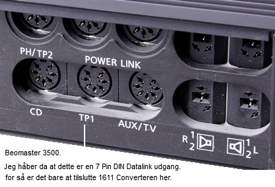

Hvordan tilslutter jeg en Beolab 2000 til min Beomaster 3500, er det muligt med en converter eller ?

Du får brug for en 7 Pin DIN Datalink til Master Link (ML) Type1611 Converter.
Da BeoLab 2000 er en Master Link højttaler, der henter lyd fra f.eks din Beomaster 3500.

Hej Peter Pan
Tak for info, er der noget der skal indstilles på Beomasteren eller er det plug-and-play ?

Hej Peter Pan
Hvis jeg tilslutter i TP1, er der der bare fuld gang i beolab 2000
Nu kan jeg lytte til mine LP-er i flere rum samtidigt
Mange tak for hjælpen
