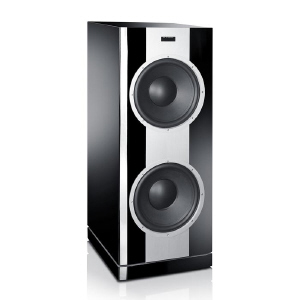

Jeg går ud fra at den her er endnu lettere at tilpasse rummet en min den gamle Teufel SW 12000 M m 2 stk 15" knap 80 kg, og 120 cm i højden. Læg mærke til data. De er lidt tørre, men 25 hz er minus 3db, og det med 111 db. Jeg har prøvet med 10 hz på min, men da er niveau da noget lavere.
Men der er ultra fast bas, eller som en nabo sagde: Troede det var en tsunami
