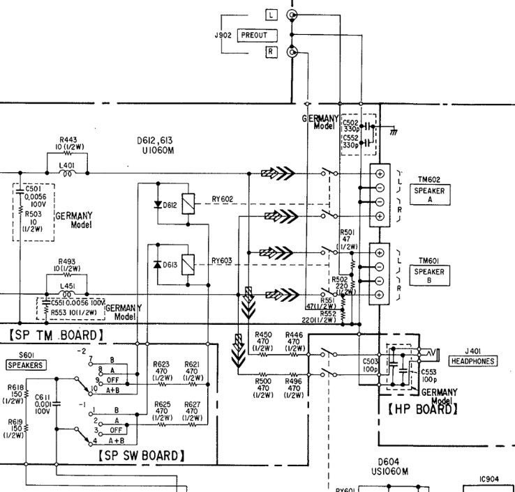

Hej alle. Min Sony 770ES vil ikke spille i speaker pos. A+B. Hvad kan problemet være? På forhånd tak for hjælp.

Dit problem er nok, at når forstærkeren som din ikke er gearet til at kunne tåle, at køre 2 sæt højttalere i parallel, sætter stillingen "A+B" højttalerne i serie. D.v.s., at hvis der kun er højttalere tilsluttet i enten A eller B spiller den ikke i "A+B". Nemt at afprøve. Sæt begge dine stereohøjttalere i den ene kanal, den ene i A og den anden i B. Hvis de begge spiller, er der intet i vejen. Hvis de ikke gør, skal du nok ha´ skiftet relæerne på printet, der sidder ved højttalerbøsningerne

Her er diagrammet.
Spændingen til relæerne går skiftevis gennem et relæ og et modstandskompleks ved skift mellem A og B.
Ved A+B går spændingen gennem begge relæer. Og er B afbrudt er der ingen forbindelse til hverken A eller B.
Der er antagelig relæet til B der er afbrudt. Check om højttalerne spiller ved tilslutning til B udgangen alene.
Er anden pudsighed er at LINE OUT er forbundet til udgang B, hvilket betyder at der heller ikke her er signal ud med et defekt relæ.
Hvis altså analysen er korrekt

Nu har jeg prøvet det som Kaj og Boydk har foreslået, og det kunne godt tyde på at det er et relæ der er stået af. Er det noget jeg selv kan skifte eller vil i foreslå en proff. radiomekaniker?
Til top Vis S.Kær's Profil Søg efter andre indlæg skrevet af S.Kær
Sendt: 14 Maj 2018 kl. 16:45 | IP-adresse registreret
Hvis du selv kan håndtere en loddekolbe på fornuftig vis, er der vel ingen grund til at få hjælp??
Bar vær sikker på, at det/de nye relæ (er) har samme kontaktforbinelser til de respektive ben, og at spændingen på de nye er den samme. Så er det bare at skifte ud

I forbindelse med fejlsøgningen ville jeg kigge efter eventuelle printbrud eller løse forbindelser i kredsløbet.
Måle begge relæers spolemodstand til sammenligning inden jeg går videre i processen.

Hej alle sammen. Så kom de nye relæer fra usa. Lidt længe undervejs, syntes jeg. Men nu er de skiftet og kan forhåbentlig holde de næste 25 år. Det mærkelige er at lyden er blevet mere blød og cremet, (absolut ikke dårligt) efter udskiftning. Det var alt fra mig.
