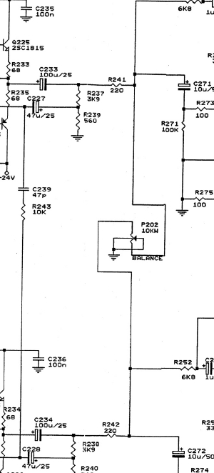

der sidder et 4 benet pot meter er der nogen der ude der kunne komme med en god ide til bypass af balancen
mest fordi den spiller "skæv" mere i ene kanal end den anden .
og for at spare det i lyd vejen ! schematic kan findes på hifiengine :)

Det drejer sig om en NAD 116 forforstærker med 4 benet pot .. kan man bare fjerne det ? (hørt en fugl synge om)

Hvis balancepotentiometeret er årsag til ubalancen kan det kun skyldes en dårlig forbindelse ved en lodning eller svigtende forbindelse mellem ben og kulbanen. Som jeg læser værdien på potentiometeret er den 10kOhm. Man kan vælge helt at fjerne det, men vil man fastholde data på apparatet må man erstatte potentiometeret med faste modstande. Hvorfor ikke bare montere et nyt?

hmm jeg ser din pointe med faste modstande, for at holde spec. er det så noget med 5 Kohm til venstre og samme til Højre ? eller hvordan deler en 4 pin pot ?! hvordan kunne /skal de monteres i "hullerne"
tak for oplægning af schematic :)
http://www.diyaudio.com/forums/attachments/analog-line-level /688037d1529606092-balance-control-bypass-nad-116-a-nad1162- jpg
http://www.diyaudio.com/forums/attachments/analog-line-level /688036d1529606092-balance-control-bypass-nad-116-a-nad116-j pg

Balancepotmetret fjernes. Eller loddes fra, så det ikke har forbindelse på nogen af benene.
Som du ser på diagrammet er det ene ben på balancepotmetret forbundet til et stel symbol. Stel.
Det skal du bruge til at forbinde til to modstande på 5kOhm, som i den anden ende hver for sig forbindes til henholdsvis R241 og R242.
Det samme sted de to punkter hvor balancepotmetret er forbundet til. Yderpunkterne på potmetret antager jeg. Mål selv efter.
Det er bare vigtigt at modstandene mødes på stelpunktet ellers ryger kanaladakillelsen fuldstændig.
Modstandene kan laves af to paralleltkoblede 10kOhm modstande hvis du vil ramme værdien præcist.

eneste jeg lige undre mig over er der jo ialt er 4 ben !? er der fordi de 2 er stel og 2 til hvad kanal ? eller ?

De fire udtag på potmetret. Ja det er unægteligt en utraditionel konstruktion i det hele taget. Den samlede løsning.
Og derfor er det nødvendigt med de fire. To forbundet til hver af kanalerne og én til reguleringen.
Det fjerde ben er forbundet til midtpunktet af kulbanen og derfra til stel. Som sikkerhed for at signaler i de to kanaler ikke sammenblandes.
Slipper midtpunktet sin forbindelse kommer der et monosignal ud af forstærkeren.

Har sat modstande i den, spiller dog stadig (lidt mindre end før virker det til) (målt til ca 200-300 mV mere ved ca 0,5-1,5 volt i ene side end den anden
side.ved 100 hz og 1000 og 4000 hz osv)
tænker om det sidste ligger i volume potmerteret !? for måler ikke ens i ohm når jeg måler på de forskellige ben 3 vs 3 på kryds og tværs. og i forskelige
indstillinger.
Måler jeg direkte på min sony cpd-x202ES er der 0,001 mV i forskel..

Det var jo ikke så godt. Det er et udtryk for dårlig fejlsøgning inden reparation, som udløser kvajebajere på værkstedet. Nå men
så er balancepotmetret jo udenfor problematikken fremadrettet. Jo der skal være fuldstændig symmetri i volumenpotmetret
også.
