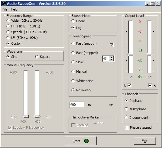

Programmet Audio Sweepgen er faktisk rimeligt vaks til dette trick

Thumbs Up! Der er jo alt til formålet. Og man kan nøjes med at tilslutte højttalerne normalt til forstærkeren og vende polariteten i softwaren. Fase- modfase. Det dur!
