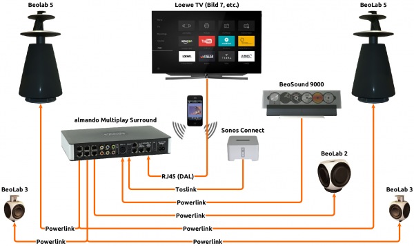

Jeg har for nogen tid siden investeret i Beolab 5 og Beolab 3 til surround. Dette ville jeg så koble til ikke B&o og mente Almando Multiplay Surround Decoder var det bedste valg. Den håndtere alle DTS formaterne og hele setupet spiller bare. Kunne næsten ikke være gladere.
Dog er min udfordring, at når jeg i Almando aktivere den funktion der hedder "Generer B&O Data signal" så kommer der ca. hvert 5-7 sek. 2 sum sum lyde.
Hvis jeg ikke har den funktion slået til, at forsvinder subben i Beolab 5 efter nogen tid. I vejledningen står der også, at funktionen netop er tiltænkt Beolab 5.
Har fået den fedeste service fra forhandleren, hvor Almando er købt, men vi har ikke kunne finde problemet. Så mit sidste håb er, at andre har boksen og evt. ved om de får den summen når de slår funktionen til? Summen er ikke meget høj, naturligvis lidt højere hvis man skruer op. Og jeg får den i alle højttalere.
Mit store problem er, at jeg ikke har fundet et andet produkt som erstatte den, så ønsker blot en løsning.
Har kun højttalere koblet til Almando, og så et tv med en AppleTV, og bruger derfor appleTV fjernbetjeningen.

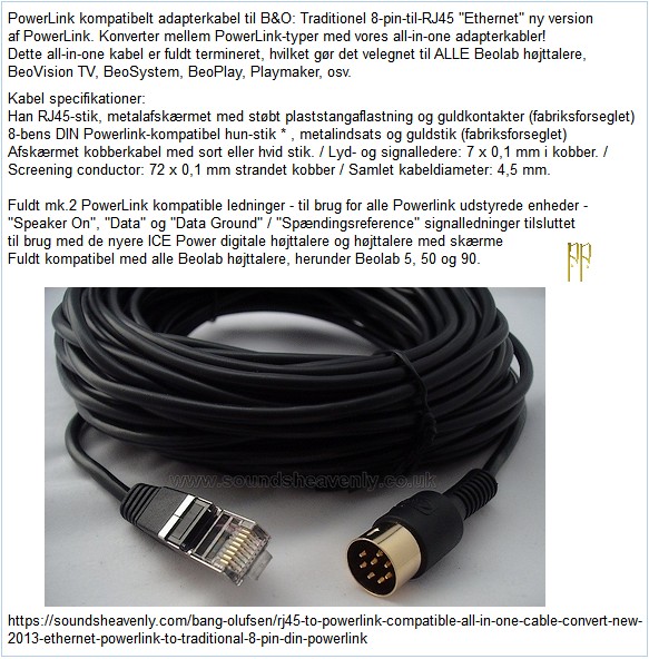

Hej swapsakker
Uden at kende til brug af Almando Surround Decoderen, er der en ting der slår mig når der står
"Generer B&O Data signal" Det er om du benytter PowerLink Mk II kabel som bære data signaler,
hvad PowerLink Mk III ikke gør. PL Mk II er fuld loddet, hvor pin 6 er data plus og pin 7 er data minus.
PowerLink Mk II kablet anbefaler B&O til BeoLab 5.
Her kan du se forskellen på de to kabler.
http://www.hifi4all.dk/forum/forum_posts.asp?TID=32157&PN=0& TPN=4
Sendt: 15 Juli 2018 kl. 13:44 | IP-adresse registreret
Sendt: 15 Juli 2018 kl. 15:53 | IP-adresse registreret
Dette er nok hvad du skal se efter.

Jeg har været i gang med at måle kabler igennem, og det er fuldmonteret kabler.
Hej Peter
Det sjove ved den summen er, at selvom jeg ikke har koblet Beolab 5 til Almando, så komer summen alligevel i alle de tilkoblede højttalere. Så hvis vi siger det er kablerne, og MKIII ikke sender det signal med, kan der så i teorien være en chance for, at jeg skal bruge MKIII til mine Beolab 3 og MKII til mine Beolab 5, og så vil det måske være vejen?

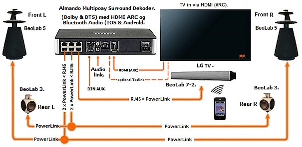

Sendt: 16 Juli 2018 kl. 08:09 | IP-adresse registreret
Syn for sagen.
Sendt: 16 Juli 2018 kl. 10:11 | IP-adresse registreret
Bemærk de to versioner. Her ses surround dekoderen.
