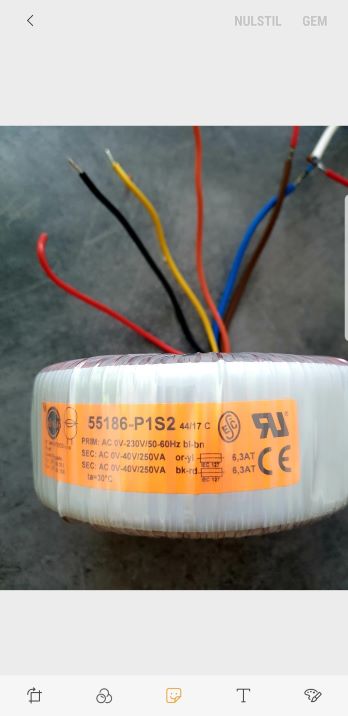

Jeg har sikring på indgangen til trafo kan så se efter jeres anbefalinger jeg skal have
sikring mellem trafo og modul, mht ht beskyttelse var det så også min plan at købe
sådan et modul. Lige info på trafo der er 2 ledninger parret som orange og gul og 2
der er sort og rød...

Transformatoren. De fire ledninger du beskriver er det sekundær viklingerne? Der må da også være to ledninger til primær
viklingen. Jeg spørger, da der mangler dokumentation for farvemarkeringerne.
Havde jeg transformatoren foran mig ville det kun tage få minutter at måle mig frem.

Sendt: 18 September 2018 kl. 22:03 | IP-adresse registreret
Det er på sedundær siden de før beskrevet ledninger er og så to på primær siden
altså 220 volt siden

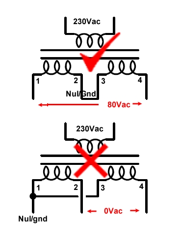

Ok. Uden dokumentation for transformatorens viklinger med forklaring af farvekodeangivelsen skal du have voltmeteret frem. Når vi ikke kan se hvad der er 1,2,3 eller 4 bliver du nødt til at tage én ledning fra hver vikling og forbinde dem med hinanden i en samlemuffe. Derefter måler du spændingen mellem de to resterende sekundære udgange. Der skal være ca. 80Vac. Er der langt mindre (teoretisk 0V) skal du i samlemuffen bevare den valgte ledning til den ene sekundærvikling og bytte om på de to ledninger til den anden sekundærvikling.
Diagrammet kommer til at se sådan ud.

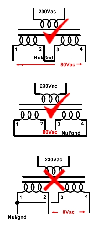

Med billedet som reference kunne man godt få den tanke at orange og sort med angivelse 0V skal forbindes sammen til nul/gnd på forstærkerkredsløbet. Men det er jeg ikke ubetinget sikker på.
Jeg har nemlig en transformator, som har præcis de samme farver på ledningerne, fandt jeg ud af. Og der skal den gule og den sorte forbindes sammen til nul/gnd   --- ELLER --- den orange og den røde sammen til nul/gnd for at det virker. De resterende to ledninger i hvert eksempel forbindes til AC tillslutningerne på forstærkeren.
Jeg måler mig altid til den rette kombination for at undgå den ene forkerte af de tre muligheder. For der kan altid opstå tvivl. Og det sker, at jeg står med en transformator uden angivelse og så er der jo ingen vej tilbage.

Så længe du ikke forbinder orange og gul med hinanden eller sort og rød med hinanden kommer du ikke galt afsted. Du risikerer højst, at der ikke kommer en brugbar spænding ud af det. Du har 66% sandsynlighed for at ramme den rette kombination, hvis den oplysning kan bruges til noget?
Sendt: 19 September 2018 kl. 17:18 | IP-adresse registreret
Du skal forbinde gul og sort og montere dem (samlet) til nul/gnd. Så forbinder du orange og rød til hver af de to AC input´s

Vil lige skrive jeg gjorde som I rådgav, forbandt gul og sort ledning, og målte mellem orange og rød, kunne her måle ca 80 Volt, så går udfra det er den korrekte config
