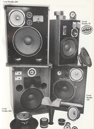

Med korrektion af diskantenheden. Der kan være tale om H40 i stedet for H24.
40 - den lyd og holdbarhed - var ikke værd at skrive hjem om. Så har der været tale om H40 er det helt sikkert, at den ikke har overlevet festen. Så derfor.
En Coral Studie 200 ses her sammen med de øvrige i samme kategori. Læg mærke til magneten på 15L100 nederst i billedet. 15kg tung. Man kunne få fingrene, noget så gruelig klemt, når man monterede sådan en i kabinettet.

Heyy Kaj....
Nu er min hukommelse ikke helt det, den har været,
Men var bassen ikke "reduceret" til en 15L70 i Studio 200 ???

Som jeg husker det, var det nu enten 15L61 eller 15L70 som blev brugt i Studio 200. Ikke at det betyder noget, for begge enheder er rigtig fine enheder. Jeg ville til enhver tid vælge én af de tre Coral enheder, fremfor JBL 2235 eller L136 hvis jeg skulle spille på nogen af dem. Hvis enhederne ikke er blevet brugt i de sidste 20 år, så må man vel forvente at kantophængene ikke er blevet skiftet. I så fald kan du roligt regne med, at de er færdige. Det er dog let og billigt at finde ophæng til de klassiske JBL 15 enheder (Eks 2235) på ebay. De passer perfekt på 15L100. Menbranen på 15L70 (Og sikkert også 15L61, som jeg dog ikke har arbejdet med) har en diameter som er et par milimeter mindre, men ophængene kan sagtens bruges, og forskellen er ikke så stor at det ser forkert ud. Data påvirkes IKKE at dette.
Jeg er enig med Kaj omkring Coral H40. Den lyder ualmindeligt ubehageligt, og det er efter min mening et held at de fleste af dem nu er brændt af.
Hvis jeg skulle ud og finde en diskant til dem, så ville jeg lede efter et sæt Coral H70. De ses efterhånden ikke så ofte til salg, men når de er der, er det oftest til rimelige priser. H70 har den fordel, at den kan gå dybere end de fleste andre horndiskanter, hvilket er en fordel når de skal spille med 8F60. H70 lyder i øvrigt også rigtig fornuftigt.
Hvis du skal sælge, så vil jeg foreslå at sælge basserne separat (Gerne med kabinet), særligt hvis Kaj har ret, og det rent faktisk er 15L100. Jeg tror at det vil være svært at få noget særligt for de samlede højttalere, specielt med den nu monterede diskant.

15L70 eller 15L61. Se det var jeg i tvivl om. Men den rigtige Studie 200 er bestykket med 15L100. De senere studie-modeller var ganske rigtigt bestykket med de førstnævnte. Jeg har katalogerne fra 1976 til 1979 og Audioscans højttaler-selvbygbog og det er derfra jeg kan se historikken. Det SKAL være en 15L100 i en Studie 200 fra den årgang. De fik andre modelnumre derefter. Og billedet indikerer at det er en 15L100. Man kan selvfølgelig se det på basenhedens magnet. Og mærke enhedens vægt, 15 kg. Men pas på membranen - og fingrene - når man piller basenheden ud af kabinettet.
