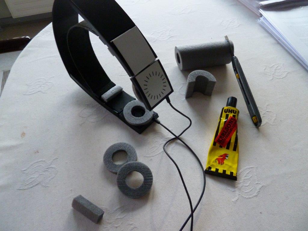

Jeg har i flere år haft et par B&o Form 1 høretelefoner liggende - Desværre ubrugelige på grund af at skumpuderne er smuldret bort.
Det har vist sig at det er umuligt at købe nye Earpads til B&o Form 1 - de er simpelthen gået ud af produktion.
Jeg har nu selv løst problemet, ved hjælp af et isoleringsrør som alle VVS installatører bruger, når de isolere rør.
Med en hobbykniv skæres to passende skiver af røret - og ligeledes skæres to lige stykker, til de øverste støttepuder.
Lim de udskårne dele på med kontaktlim - Nu har du igen et par brugelige høretelefoner med en ret god lyd.
Se foto:
