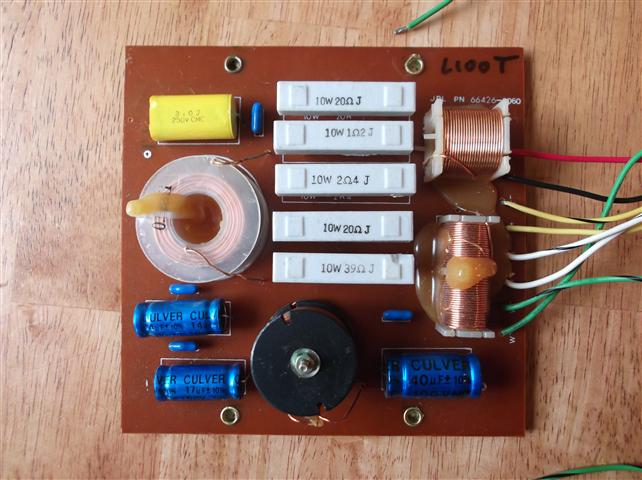

Hvordan er det med delefilter osv... Ska jeg lodde nye kondensatorer i? Højtaleren er fra 1985. Tører de ikke ud de
kondensatorer der sidder i?

Sendt: 17 November 2020 kl. 07:57 | IP-adresse registreret
De eneste, der evt. kan være tørret ud er de 3 runde blå.
Hvis du vil skifte dem, skal du skifte dem med samme type bipolar elektrolyt og evt. højere spæmdingstolerance.
Så vil der være nogle som siger, at du skal skifte dem til polypropylen kondensatorer. Det kan du også godt, så lyder de bare ikke på
samme måde som nu
