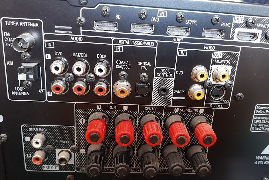

Hej, jeg har en passiv subwoofer og vil koble den med en forstærker, hvis lyd jeg er glad for. Forstærkeren har ikke separat direkte højttalerudgang til subwoofer, men et phonostik.
NU er jeg i tvivl om:
1) Skal jeg have en ekstra forstærker mellem forstærkeren og den passive subwoofer. Og hvad skal jeg i givet fald bruge?
2) Kan jeg tilslutte subwooferen til én af de andre højttalerudgange?
Tak på forhånd for indsigt i dette emne. Jeg har vedlagt fotos fra tilslutningerne til min forstærker., som er en Denon AVR-1312.

Hvis du har en passiv subwoofer... så er der ikke nogen forstærker indbygget.... det er så og sige bare en basenhed i en kasse. Du har brug for en forstærker til at lever noget effekt til den. Din surround forstærker kan kun levere signalet, som er alt for svagt til at trække en subwoofer.

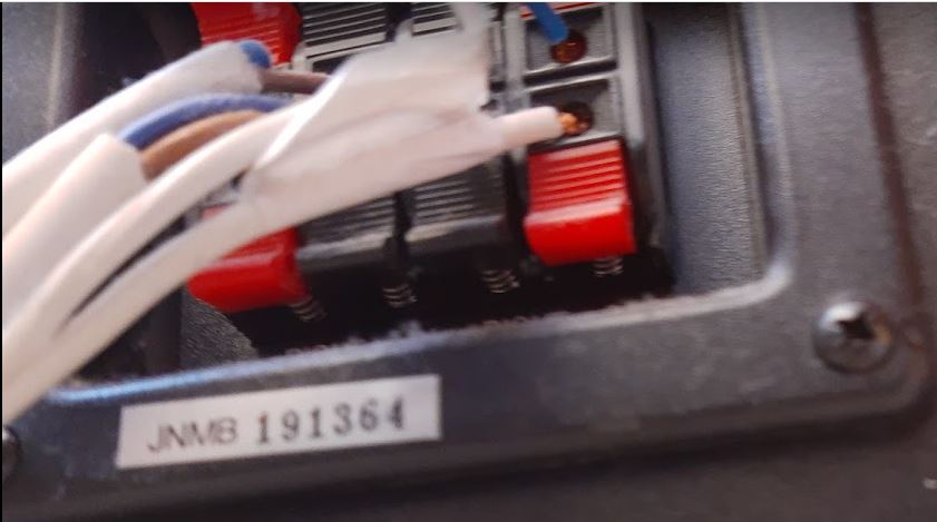

... og her er billedet af subwooferens bagside

Din subwoofer er lavet til at være sådan en slags "loop-through" - dvs. at man sætter den til udgangene på en normal forstærker og sætter højttalerne i subwooferen. på den måde "stjæler" man de dybe toner til subwooferen og lader resten kommer videre til dine højttalere, i dette tilfælde er begge dine små Infinity Kappa 60'ere.
Men dine Avance skulle faktisk klare sig fint uden noget af det.
Prøv at nøjes med at sætte dine Avance til din forstærker - og skub infinity og subwoofere lidt til side for nu.
en anden ting.... du skal være lidt forsigtig med de løse tråde bag på højttaleren. Hvis bare 2 små tråde fra hhv. plus og minus for snittet hinanden... så kan din forstærker godt blive ked af det
Ved du hvordan du indstiller din Denon? Dvs. hvordan du går ind i menuen og vælger dine front højttalere til at være "store"? Det forholder sig nemlig sådan, at hvis du har sat dem til "små", så vil forstærkeren benytte sit indbyggede filter til at skære bassen væk, før den deler det ud til din subwooferudgang - phono-stikket/RCA på bagsiden.

Jeg har ganske rigtigt koblet højttalerudgangene på forstærkeren direkte til subwooferen, hvorfra der så går signal til både Avance og Infinity parallelt.
Tak for tippet med ar tjekke opsætningen på Denon - den var heldigvis sat til store højttalere. Men der var åbne sorround-indstillinger, så dem har jeg
nu lukket, så kun fronthøjttalerne "er sat til."
Jeg har desuden indstillet højttalernes afstand inde i menuen - det anede jeg ikke, at man kunne.
Du har ret i med kobbertrådene. Jeg har nu sat tape imellem for en ekstra sikkerheds skyld - det samme på højttalerne.
