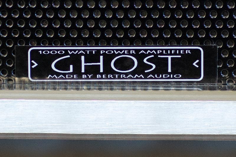

Jeg har en Bertram Ghost forstærker som jeg føder et par Audiovector M3 Signature mk ll højttaler og den sammensætning er jeg rimelig godt tilfreds med. Men jeg har hørt Bertram på et par B&W 802 serie 80 og det var ikke nogen succes, lyden var rodet og generelt ikke særlig dynamisk. Dér fik Bertram lamme tæv af en Mark Levinson 331 på B&W'erne.
