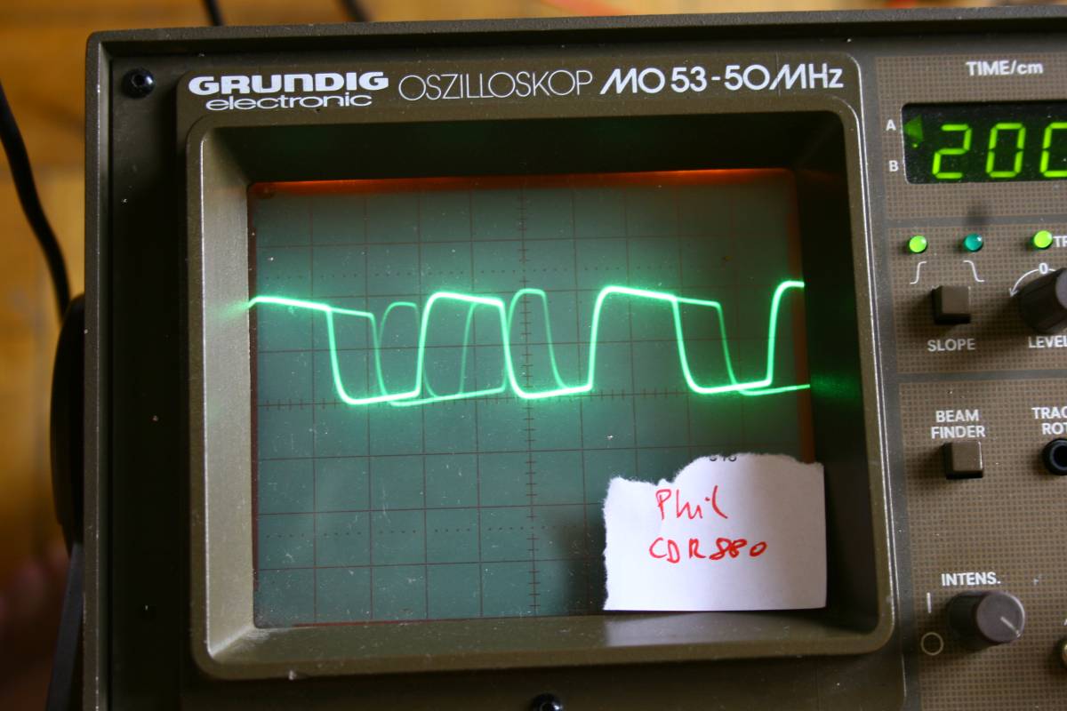

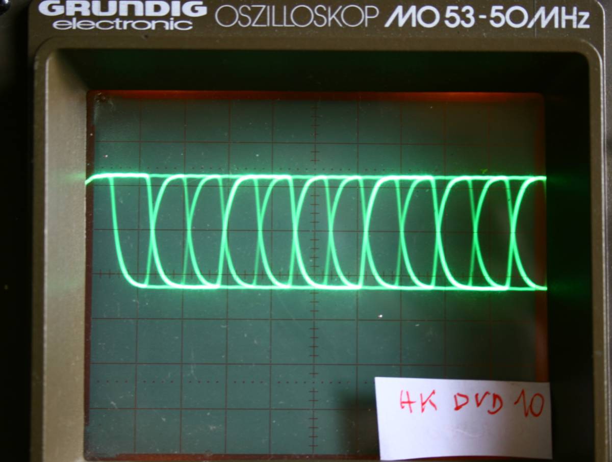

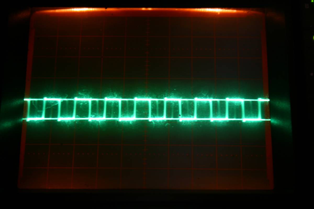

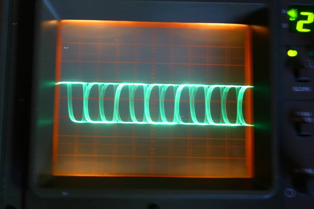

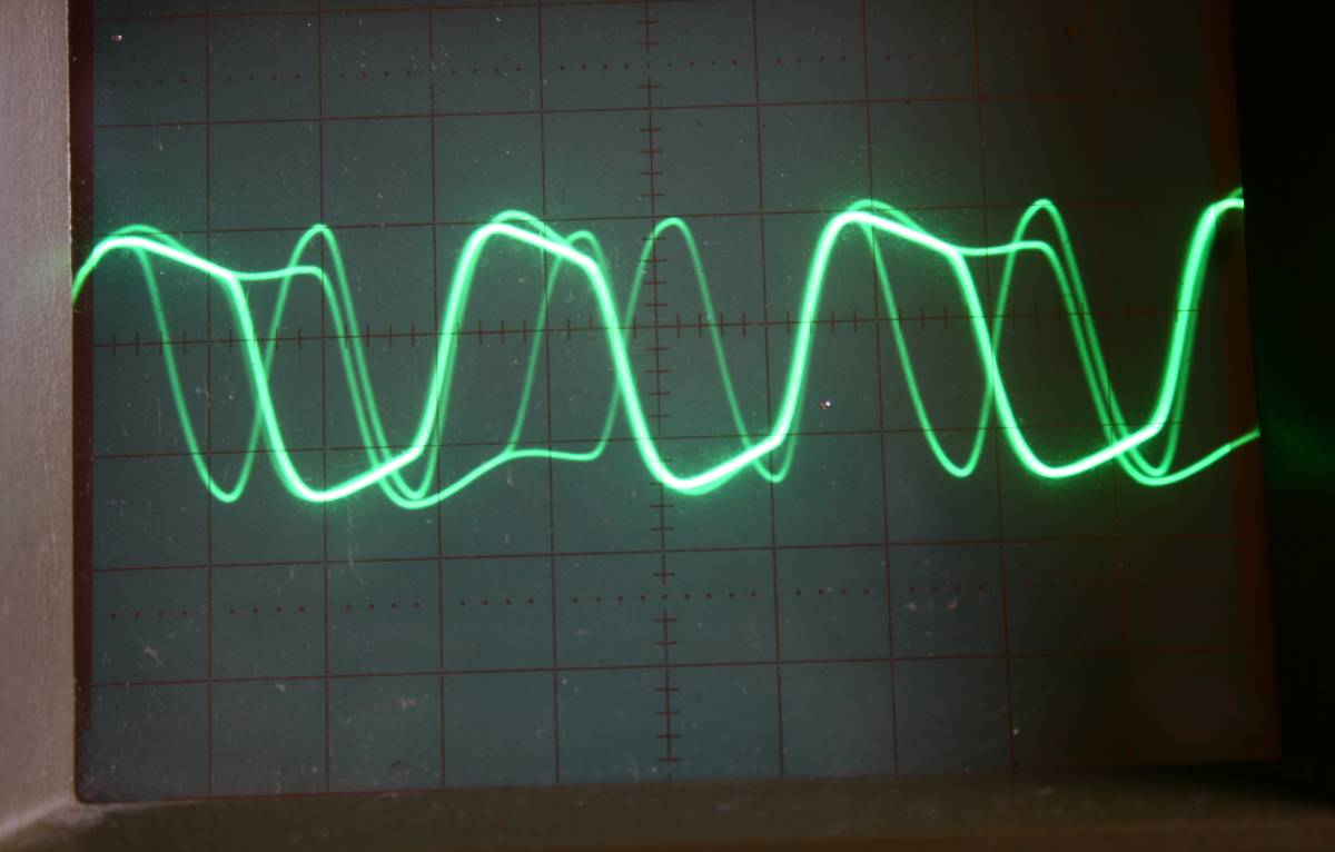

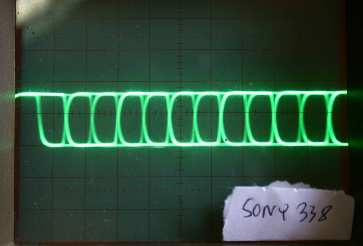

Mitron... da impedansforhold på diverse kabler og i særdeleshed RCA-stik kan være langt fra den anbefalede
belastningsimpedans, er det slet ikke så tosset med en terminering for at opnå så tæt på et firkansignal som muligt.
Jeg ville nu ha´ valgt 75 ohm som værdi, da denne er den optimale til S/Pdif.
Min "gamle" kæphest omkring impedanstilpasning i S/Pdif-overførsel har jeg vist tidligere, men kan ikke huske hvor,
så en enkelt gang mere for Prins Knud:
Harman Kardon:
Philips:
Revox:
Yamaha:
Sony:
Pioneer:
Som det tydeligt ses, har hverken Harman Kardon, Philips eller Revox gjort meget ud af "shape" på deres
firkantsignal, ejheller lænt sig op ad standarden på 1 volt P2P.
Af dem, jeg har prøvet lyder Pioneer klart mest ægte, skarpt forfulgt af Sony.
Hvis du har adgang til et oscilloskop, kunne du jo prøve at montere et 100-ohm´s potmeter på stikket i DAC-enden, måle
på signalet med kablet tilsluttet i begge ende, og så trimme potmetret til den mest perfekte firkant.
Om du kan høre forskel, skal jeg helt undlade at udtale mig om
