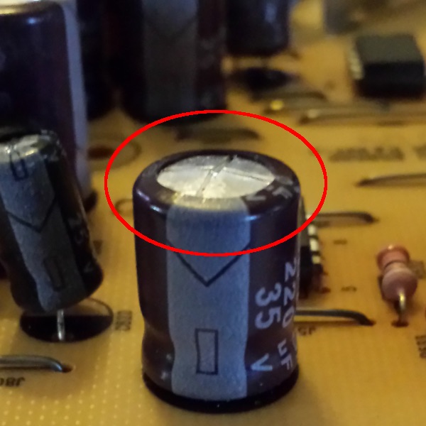

Den Kenwood har i hvert fald power nok. Eneste bekymring er, at den er ret gammel (starten af 1990'erne). Det kan være at nogle af kondensatorerne er
ved at være udtjente. At ofre en udmåling eller bare skifte ud er måske lige overkill, men hvis jeg var dig, ville jeg lige åbne låget og visuelt inspicere for
at se om nogle buler ud eller har lækage

De ser umiddelbart fine ud alle sammen.
Kan man udskifte dem enkeltvis hvis de skulle begynde at lave ballade?

Ja det kan du sådan set godt. Allerede før at du begynder at se dem skubbe bunden ud, så kan du godt opleve at den ene højttalere spiller mindre bas end den anden... og det kan du selvfølgelig tjekke ved at bytte rundt på kablerne og se om bassen så bliver svag i den anden højttaler. Det der sker, er at strømforsyningen ikke længere kan holde spændingen oppe når især bassen trækker strøm - hvilket ofte skyldes en træt kondensator. Men så skifter man gerne begge to - eller hvor man der nu er - for de andre er sikkert også på vej... og så dyre er de heller ikke i mindre forstærkere.
