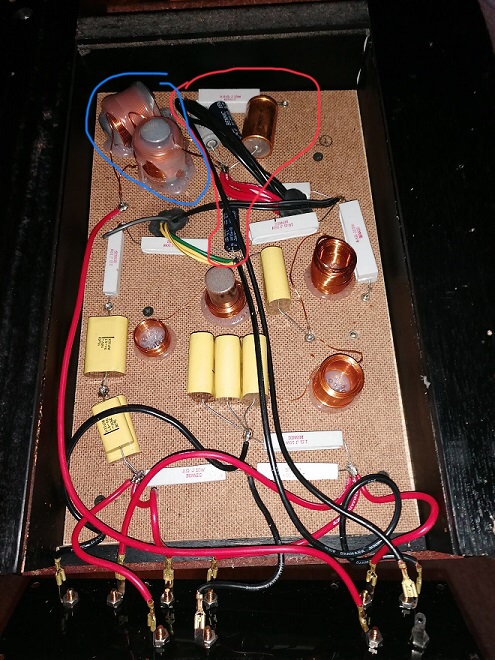

Lægger lige et billede op af filteret i Dali 40

De gule er formentlig af film-typen og vil sjældent skride i værdi, men de andre kan du overveje at måle igennem, eller simpelthen bare skifte til typer af
bedre kvalitet.

De gule er Miflex 160v og så er der 4 stk. bi-polar,
Håber lidt en eller anden har et delefilter diagram på dem, hvis ikke så må jeg i gang med at lave en selv.
tænkte der må være nogle der har skiftet til andre typer kondensator og kunne fortælle om resultatet
Om fks. Mundorf supreme, Jantzen Superior Z-cap eller lignende ville give et løft

Hvorfor har man valgt at bruge 2 spoler parallelforbundet ? (de 2 i øverste venstre hjørne)
Læste at der skulle være en stor spole på ca. 1,5kg er de beregnet som en erstatning for denne ?
Det ville vel være en fordel at udskifte med en bedre type med mindre modstand ?

Det er på SE modellen der er brugt en stor spole og bedre komponenter, og en anden diskant.

Ok undre mig bare over 2 parallelforbundet spoler det tror jeg ikke jeg har set før.
Vil da mene det må være en fordel at udskifte til en spole med så lav modstand som muligt.
nogen der har en diagram liggende, eller nogen der ved hvem der måske har her inde?

Filteret skal genberegnes hvis du vælger at skifte til lavohms spoler.
Har ikke selv gode erfaringer med blot at skifte til "bedre" spoler, da kabinettet reelt ikke matcher
filteret længere efter udskiftning

Hvis jeg må foreslå dig noget bliver det at udskifte kondensatorerne (elektrolytterne, ser det ud til at være) indenfor den røde
markering og lade de gule kondensatorer og modstandene forblive uændret. Spolerne du undrede dig over (den blå markering)
er monteret på en måde så de ikke kobler sig til hinanden induktivt. Så flytter du rundt på dem ændres deres induktion - deres
data - med ændret lyd til resultat. Flytning af spoler iøvrigt kan resultere i induktiv kobling mellem dem, hvilket skal undgås.

Det var også min første tanke at skifte de gamle bi-polar elektrolytter de må snart være godt slidte.
De andre kondensator kan man jo lege lidt med og se om der er noget at hente, har nogle enkelte Jensen pure copper foil kondensator jeg kunne prøve
at sætte hen over de originale, har nogle 0,22uf og nogle 0,1uf sat nogle Mcap suprime 0,47uf men ved ikke om det overhoved vil ændre noget ?

Enhver ændring af komponenternes elektriske værdier ændrer filtrenes afskæringsfrekvens og filterkarakteristik. I den
sammenhæng vil du muligvis høre en ændring, der meget nemt tolkes som en forbedring. “Forandring fryder”, som man siger 😉
Uden oplevelsen nødvendigvis holder i længden. Ud over glæden ved selv at have “lavet forbedringen” (læs: forandringen) du
forstår.
Vil du erstatte de gule kondensatorer er den rigtige løsning at erstatte dem med kondensatorer af den ønskede type med præcis
de samme værdier som de oprindelige.

Jeg er helt enig med Kaj - og giver den en tand mere: hvis du ændrer noget på foliekondensatorerne, og selvfølgelig erstatter
med helt samme værdier, så vil du måske opleve en forbedring - men, test ikke i blindtest om der reelt er en forbedring, for det
er nok ikke hørbart ;-)
Skift elektrolytterne - med mindre du kan måle på dem der er, og erstat med helt samme værdier.
Jeg ved ikke hvor omhyggelig Dali var med voicing (som er det moderne udtryk for fintuning af delefilter ;-)) på den model, men
hvis de var omhyggelig, så bør du kunne regne med, at kondensatortyperne er velvalgte, og derfor bør de ikke erstattes med andet
end nogle magen til.
Hvis der skulle være et lidt kritisk punkt er det kabelskoene fastgørelse til terminalerne - det synes jeg ikke ser ud til at være med
rigtig god kontakt.

Nu tror jeg ikke Dali har valgt kondensator ud fra lydkvalitet nok nærmer pris, jeg ved godt at man skal passe på, for en forandring er jo ikke
nødvendigvis = forbedring. Her bliver man nok nød til at prøve sig frem.
Men skal jeg forstå det sådan at i ikke mener der er forskelle på kondensator lydmæssigt ?
Ganske korrekt så er spaderne til terminalerne ikke gode (ret løse faktisk) terminalerne er heller ikke noget at råbe hurra for, jeg har dog en hel kasse
wbt terminaler så hvis jeg forhøjer benene en smule så kan jeg lave en ny lidt større plade med nye terminaler og så lodde dem fast i stedet.
Den interne kabling er ganske almindeligt NKT kabel og vil mene det er fint nok, er ikke den store kabel freaks og tvivler på jeg ville kunne opnå noget
ved udskiftning.

Jantzen Superior Z eller ligende i serie med mellemtone/diskant, som ikke flår skindet af
sparegrisen, og en anden modstand i serie med diskanten, evt en Duelund. Tænker det var det jeg
havde prøvet Og selvfølgelig elektrolytter som beskrevet.
Kontaktpunkterne var i øvrigt ikke for gode i mine Dali Grand Diva, så dette kan være mere
afgørende som også beskrevet

Det skal nævnes at jeg ikke har prøvet Jantzen Superior Z kondensatore.
Jeg har dog skiftet de "gule" foliekondensatore på indgangssignalet i forforstærkere af flere
omgange til ClarityCap ESA af samme værdi, og de giver en sublim mellemtone Vs de gule...
