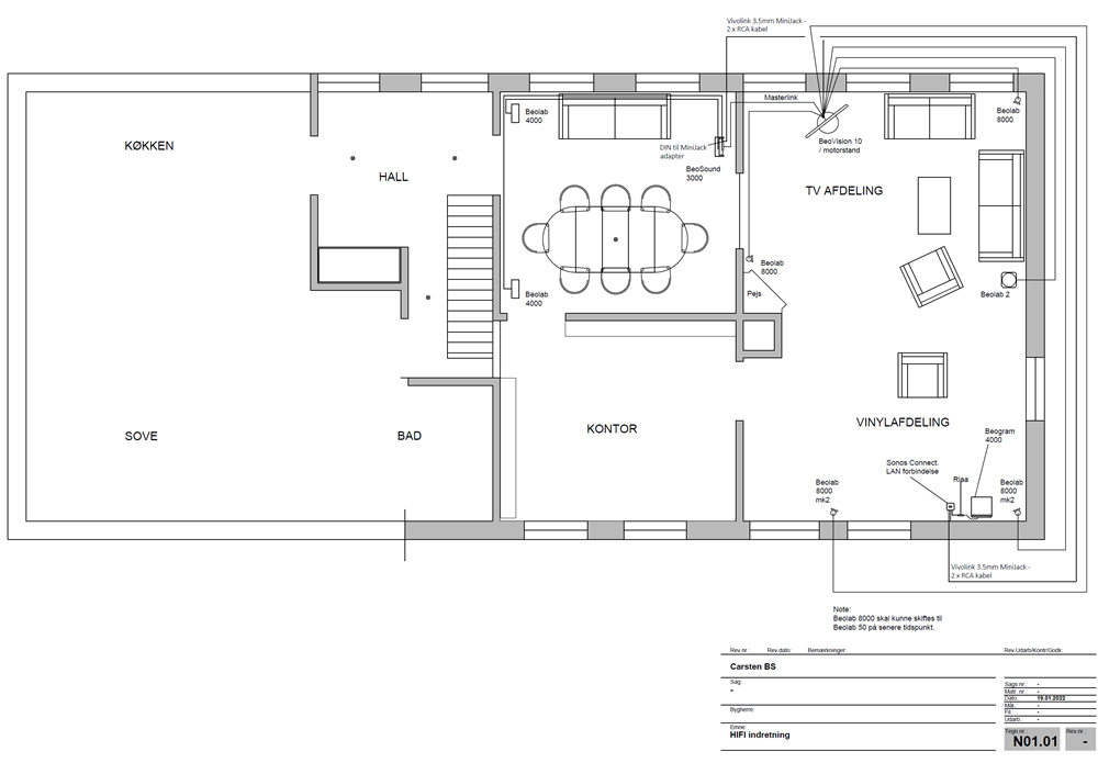

Min udfordring startede, da jeg også ville have en pladespiller til at spille ud over de fine gamle Beolab 8000 højttalere.
Opsætningen er som nedenstående:
De to forreste Beolab8000 og Beolab 2 sub står i den ene ende af stuen.
Vi kalder det TV afdelingen.
I den anden ende af stuen står de to bedste Beolab 8000 MK2 og virker som baghøjttalere.
Vi kalder det Vinyl afdelingen.
Grunden til at jeg har sat dem bagerst er, at jeg i den ende af stuen har sat den fine gamle Beogram 4000 pladespiller.
Pladespilleren havde ikke nogen Riaa, men der købte jeg B&O Riaa med DIN udgange.
Fra Riaa Din Output har jeg sat et DIN / RCA kabel, som jeg har forbundet til analog audio IN i min SONOS connect.
Vi har en del andre SONOS produkter i huset, her under 4 stk. Play 1 og 1 stk. Play 5, som fungerer fint i køkken, kontor, bad mv.
Connect har jeg nu fået til at spille fint ud over de to bagerst BeoLab 8000 MK2 ved at koble Sonos Connect out til Line In i Beolab 8000 MK2.
På den måde spiller det fint sammen med alle Sonos Play 1 – Play 5 i de andre rum, og det er nemt at tænde og slukke fra Iphonen.
Men udfordringen er jo at jeg helst vil kunne spille på alle fire Beolab 8000 og Beolab 2, samt nemt skifte fra Beo4 fjernbetjeningen.
Og uden at skulle skifte på knappen bag på højttalerne, da det virker dumt og besværligt.
Jeg har talt med AV Connection, og de sagde at løsningen ville være, at forbinde Connect til BeoSound 3000 med Vivolink 3.5mm MiniJack - 2
x RCA kabel og DIN til MiniJack adapter:
https://www.av-connection.dk/?PNo=VL-PROMJRCA200
https://www.av-connection.dk/?PNo=NNA-1025
Dvs. der bliver kablet forbindelse til BeoSound 3000 eren, hvilket jeg foretrækker. Problemet er bare at kablet bliver langt.
Ved AV sagde de at længden ikke gjorde noget, da kablerne var egnet helt op til 30 m.
Men kan det passe?
Jeg skal lige skynde mig at sige, at jeg har haft fremragende snakke, med både Bremdal og AV Connection. MEGET flinke og hjælpsomme
begge steder 😊
Jeg har lavet en lille tegning med diagram, så er det nok nemmere at forstå hvad jeg mener 😊

Yderligere spørgsmål:
Kan jeg undvære BeoSound 3000éren og bare koble Sonos Connect direkte til Beovision 10 eren med:
Vivolink 3.5mm MiniJack - 2 x RCA kabel og DIN til MiniJack adapter ????
Jeg ønsker skærm slukket når vi hører musik, og hvis jeg læser på side 38 i beovision10_guide_danish, ligner det at man kan høre lyd uden at
tænde skærm?
Det er naturligvis vigtigt, at man kan vælge alle fire højttalere og evt. SUB fra Beo4 fjernbetjeningen.
Og det er vigtigt at man i fremtiden nemt kan skifte Beolab 8000 ud til Beolab 50 eller beolab 20 i Vinyl afdelingen.
Hvis det bliver for bøvlet at undvære BeoSound 3000, vil jeg hellere beholde den.
Og hvis I siger, at jeg er nødt til at placere BeoSound 3000 nede ved pladespilleren, for at få bedre lyd, en kortere Vivolink 3.5mm MiniJack - 2
x RCA kabel må jeg gøre det, men det vil jeg helst ikke, da BeoSound 3000 vil være flottere at have i spisestuen, samt pladespilleren vil stå
flot helt alene.
