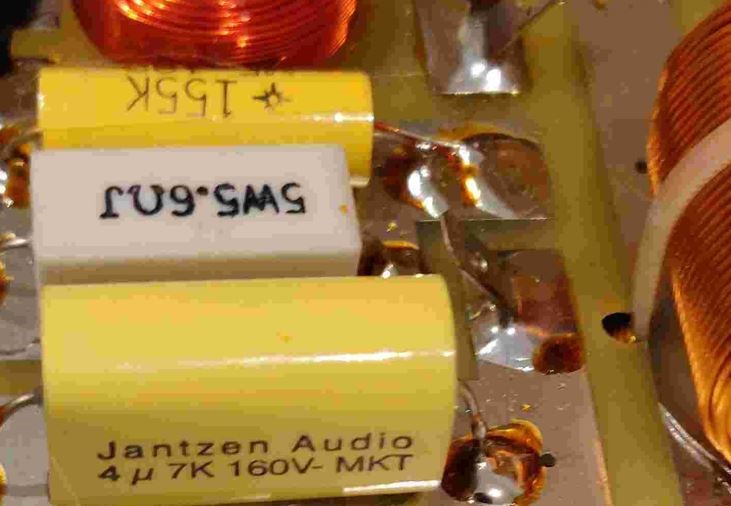

Hej,
Er der nogen der kan bekræfte at min antagelse er rigtige? jeg vil udskifte ældre kondensatorer med nye fra Jantzen "sorte cross caps"
Værdierne er aflæst på mit delefilter med Jantzen Audio MKT kondensatorer, jeg syntes det er lidt forvirrende, men mit bud er:
155K    = 0,15 uF
4µF 7K = 4,7 uF
15 uF =    5 uF
På forhånd tak!

Hvis vi bruger standardopskriften, så er
150K = 15pF
151K = 150pF
152K = 1,5nF
153K = 15nF
154K = 150nF
155K = 1,5uF ...... og altså IKKE 0,15 (150nF)

Det var dejligt at få hjælp, så du godkender at 4µF 7K = 4,7 uF ? Det kniber logikken for mig.

Med hensyn til dit sidste spørgsmål, kan de 7K sagtens være en spændings-/tolerancerating,
så kondensatoren i virkeligheden er 4uF. Svært at gætte uden billede (men jeg er næsten sikker)

Kan vi få et billede af højttaler/delefilter??
