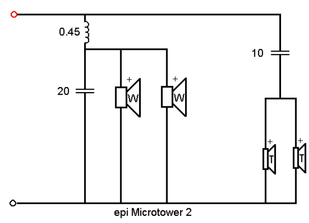

Jeg går med tanker om at omdanne et gamle sæt EPI Microtower II til aktive højttalere. Bare et super simpelt og billigt setup med et af de billige kinesiske bluetooth-forstærkerboards, man kan finde på nettet. Det bliver første projekt af denne art for mit vedkommende, så derfor er det ikke super vigtigt, at det er high end, og prisen skal også afspejle det.
Delefiltret for højttalerne ser ud således:
Jeg kan simpelthen ikke regne ud, hvordan alt skal forbindes. Hvis jeg køber ét forstærkerboard er det enten 2x50w eller 2x50w + 1x100w til subwoofer. Men jeg skal jo have forbundet både en højre og venstre højttalere, der sammenlagt har otte enheder (4 bas og 4 diskant). Hvordan fungerer det? Hvor mange forstærkerboards ender jeg med at skulle købe, og hvordan forbindes de sammen?

Du åbner for et projekt med et utal af variationsmuligheder. Blot et eksempel, at du anvender et forstærkermodul til
basenhederne og et andet til diskantenhederne i hver højttaler, hvor du anvender det passive delefilter opdelt i to sektioner.
En anden mulighed er at opdele frekvensområdet til enhederne med et elektronisk delefilter eller DSP-enhed og derfra til to
forstærkermoduler til henholdvis bas- og diskantenheder i hver højttaler.

Og endelig er der den helt simple løsning at bruge et forstærkermodul i hver højttaler, som de er med passivt filter, under
forudsætning af at modulerne kan arbejde med højttalerimpedansen.
Det vil være nyttigt info med detaljerede plysninger om modulerne du påtænker at benytte.

Jeg ved ikke lige, hvor jeg lagde mit hoved i går, og hvorfor jeg ikke kunne gennemskue netop, at den letteste løsning er at forbinde et
forstærkermodul til de delefiltre, der jo sidder i højttalerne.
Jeg er derfor nået til den helt nemme at købe en kinesisk forstærker (ZK-1002t), som jeg forbinder til delefiltrene. Med en stor nok
strømforsyning skulle den (angiveligt) kunne levere 2x50w i 8 ohm. Jeg vil så adskille bunden fra højttalerne, hæve isoleringen ud af
højttalerne for at få adgang til delefiltret og så forbinde forstærkeren direkte dertil. Jeg tænker at sætte forstærkeren fast i bunden af
højttaleren, eller lave et hul til den et passende sted i højttaleren, så der er adgang til volumen og tonekontrollen på den. Igen, det er ikke et
high-end-projekt det her, så kirurgisk præcision er ikke lige, hvad jeg går efter.
Efter inspiration fra et andet forum fik jeg så den idé måske at opgradere delefiltret, nu hvor jeg alligevel skal i gang med at pille ved det.
Derfor kigger jeg lidt efter nye kondensatorer, der vil passe i.
